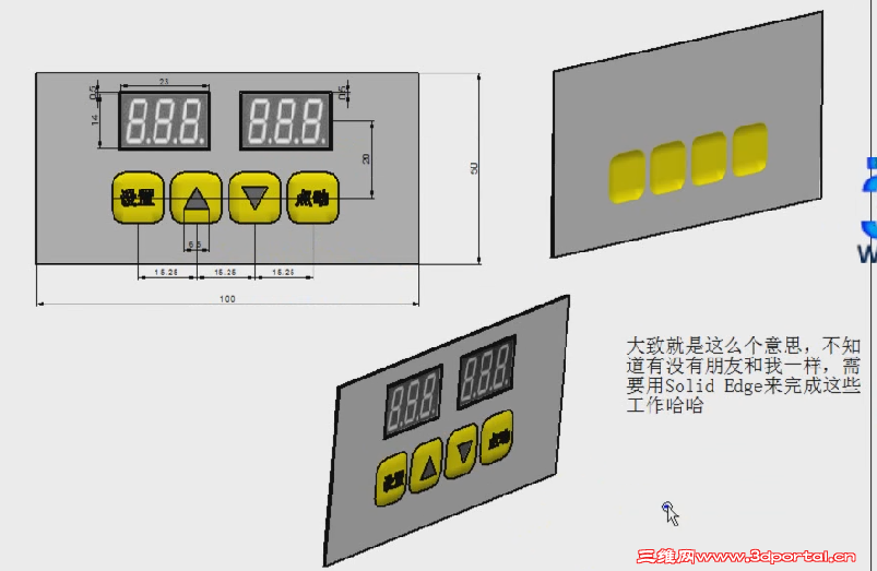

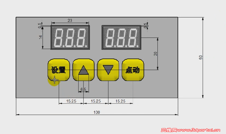

5 `# |5 D& _" g( Q3 v# r6 t" S这几天新做了一张标贴,反反复复折腾了许多方法,也走了一些弯路,回想起来录了些视频与大家分享其中的得失。
1 J' P0 d+ L4 ~1 V! f" \2 S0 j* F
, t. i: P% D  }- |1 L* S整个操作过程拆分成许多部分,这是其中之一,大家各取所需吧。
