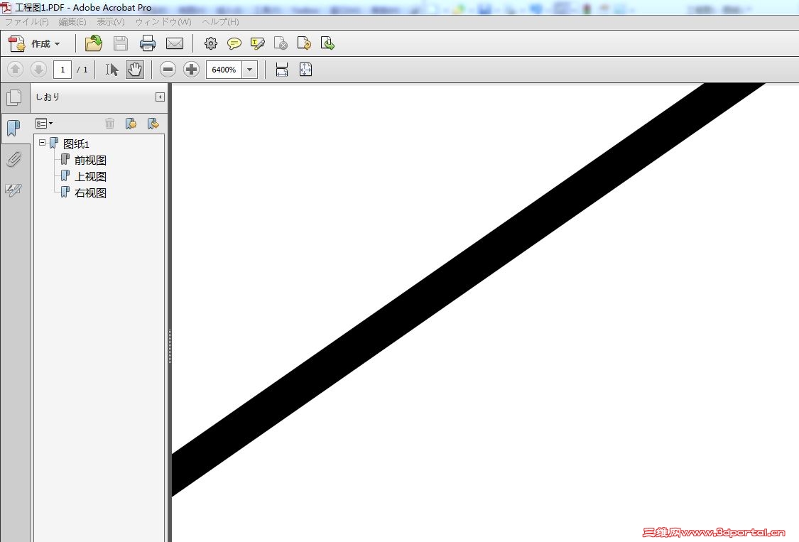

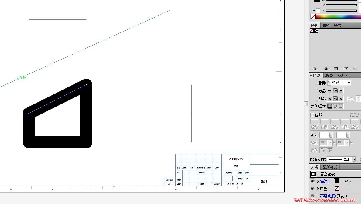

本帖最后由 hongwei_1987jp 于 2011-8-17 21:13 编辑 9 z: N2 r( H5 ?5 ]) K
& [/ q6 i6 d% T0 Z9 ~5 h' J: O3# ntyanlei
! s* S3 D" p/ t6 U- \% i; D, l3 f* {' U) ~" o4 R& k0 X+ [3 [4 [
# J- y; ]5 i( t你转为PDF看看,放大最大,看看是否有锯齿?一般不会有的。0 C1 u7 m* |# \  @
; ?; m* L& K) y0 ]- L! A
在工程图里,看起来是有锯齿,但是,分辨率的显示问题,打印不会有锯齿的
; q" g+ A- H! q0 j1 ?9 _( i9 x, W5 ?" h) P3 ~
( E6 f7 I, C, q9 B- Z! R8 C) P" x( n* i; e4 N- E+ C
" [+ G( @: k3 L2 w
在AI中确认,并没有锯齿$ F- I$ a* e, q5 }# ~. q/ u  F6 B
