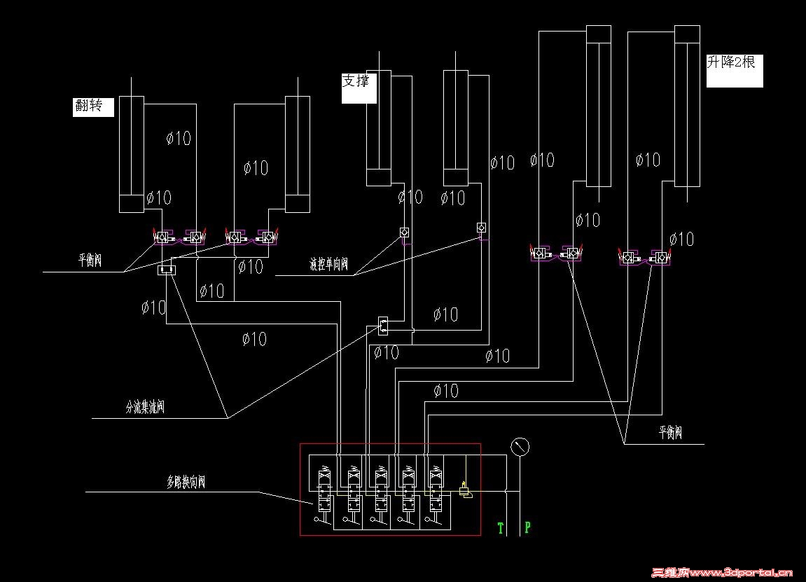

最后我截张图   您帮我再看看。
9 y  _+ b4 g$ A( i/ V
, Z+ R. T0 P' e9 ^8 k! h# N' l; v+ w9 B8 H7 W/ L

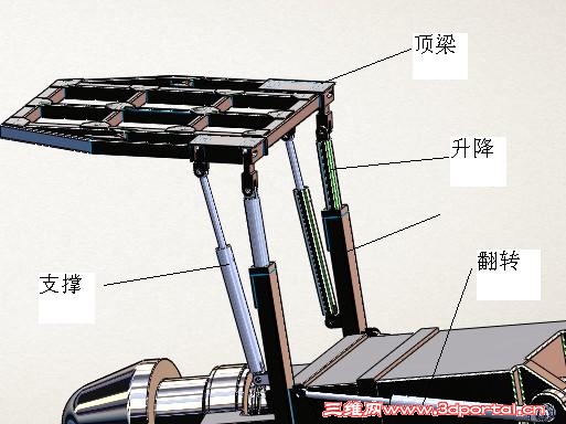

该系统由三种油缸组成:翻转、升降、顶梁、支撑; I8 z; z3 ~2 j8 w! X! z/ ~
链接方式:顶梁、支撑升降分别联接在翻转上(翻转受力最大)

9 l; o% D: K- J$ v  ]. F1、轻载的时候压力一般在多少为比较正常的呢?7 I0 }) o3 S& ]+ A+ @4 o. F
2、我的液压胶管通径是10个的 貌似阀好像有问题  流量小了。( G4 N1 g, D4 T% ]
6 D, X- [- f( {$ K$ f+ u谢谢你的第三点 一下让我明白了不少。
3 y: S% O* B( ]3 f4 }图已经上传。

3 c4 C( P: `& d3 s. t! y8 s我的油缸之间确实有联动  动作方式与挖掘机工作过程类似     对于第三点感觉解释有点牵强“这么高的压力是相互之间的约束力造成的”  个人认为上了载荷过后 由于平衡阀是反向溢流,有平衡阀的油缸会在载荷的作用下会自然缩回。

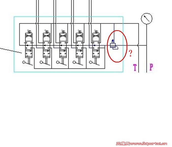

帮顶一下.
+ q, g" W$ u5 n0 l3 A% I“泵站空载压力4MPa”,太大了吧.1 ^3 d3 ~7 A; c& {( z1 I! b* K
红圈中的是顺序阀吗?调整压力是多少?
发表于 2011-8-19 16:03:53 | 显示全部楼层 来自: 中国江苏常州
红圈的是溢流阀
 楼主| 发表于 2011-8-19 16:30:50 | 显示全部楼层 来自: 中国四川宜宾
" R6 o9 W; z: l' x
' g- u1 O, D2 n12# bohaiyan
2 i) {: V/ a, u* d5 w! J; ~
6 U( d& N* t; _
/ {4 u. a2 D) R, j红色标记处是个多路阀上面自带的一个溢流阀 !  这个多路阀上的溢流阀从买回就没动过!

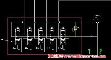

发表于 2011-8-20 16:01:04 | 显示全部楼层 来自: 中国四川成都
泵站空载压力4Mpa,从图中看只经多路手动阀的中位就直回油箱了(图中片式溢流阀画错了位置),其正常的空载压力最多也就零点几Mpa,但现在的确太大。原因可能就是泵的流量够大,但主系统的管径太小(主系统的通径应与泵压力口通径相似)。
* \: V; b/ C5 e1 u+ s, x% M泵站额定供液压力为16Mpa,但油缸的空载伸缩都已达14Mpa或更高,也就是说能真正作用在负载上的压力不到2Mpa了,这样是不是有些费力不讨好啊。9 e* A4 t; T" r( U$ k

 楼主| 发表于 2011-8-22 10:44:47 | 显示全部楼层 来自: 中国四川宜宾
泵站空载压力4Mpa,从图中看只经多路手动阀的中位就直回油箱了(图中片式溢流阀画错了位置),其正常的空载压力最多也就零点几Mpa,但现在的确太大。原因可能就是泵的流量够大,但主系统的管径太小(主系统的通径应与 ...5 p0 v% a6 w  n- b! O" @& p
cdxwg 发表于 2011-8-20 16:01 http://www.3dportal.cn/discuz/images/common/back.gif
( A" U! \& b# c) X  u. F% M) d% y$ U" k
个人觉得溢流阀都应该是错了的    如果按我先前的画法溢流阀起不到溢流的作用  因为只从内部经过 只会增加沿程压力损失 。   但是如果改为楼上的画法  则泵不能给系统供油  他直接就与回油右路联通了。+ b& ~/ b* L4 x" f* h) V7 Q# i9 d

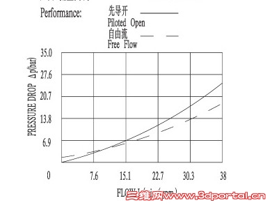

# v: I0 ~) @# r# p8 S" f我再去核实了一下压力  初步断定压力发生在平衡阀那点,大家根据压力和流量帮我看看:; v3 u- r/ s" H3 Y/ S' U
名称   压力(MPa)  流量(L/min)
' e3 k/ i% N% Y1 f泵         20                63
8 ^" y5 T- _  W多路阀   16                63* R+ V+ A; p1 U/ L" T0 P
分集阀   20                63
9 K3 `0 p+ p; E平衡阀   31.5             见 压力-流量曲线图
 楼主| 发表于 2011-8-22 10:49:06 | 显示全部楼层 来自: 中国四川宜宾
根据流量压力曲线图  平衡阀的流量在34.2左右   这是影响温度、空载压力的主要原因么?  还有压力16、31.5是影响他们的问题么?
