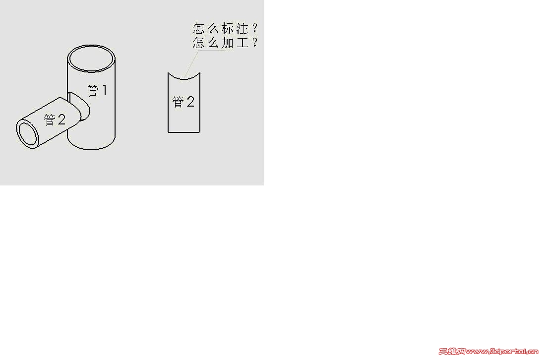

管2和管1焊接,画图时,管2端面是以管1内径尺寸为直径的圆柱切掉,但是实际是怎么加工实现的,管2的零件图上应该怎么标呢?

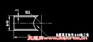

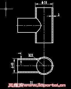

发表于 2011-8-18 00:09:47 | 显示全部楼层 来自: 中国浙江杭州
组焊图:+ _' j* O, D( V% b5 k# }$ V6 w2 A
) v  r8 p* L8 H  [* h% P5 f管2零件图:$ D1 G+ J! i5 e7 `& L6 e
7 T4 @4 l% v: Q, S8 y9 _- L左边圆弧直接在普铣上用44的铣刀铣就行了。1 n. v7 }: C) i: W0 [

发表于 2011-8-18 01:41:58 | 显示全部楼层 来自: 美国
批量件一般都是楼上说的那样加工出焊接位置,严格的还要开焊接破口;& D* q8 L6 I* g. b
如果是单件要求也不严格的,焊工一般都会用用气割,差不多就算了。
发表于 2011-8-18 11:26:03 | 显示全部楼层 来自: 中国山西太原
如果二管直径不同,在大管上开一孔(割孔或钻孔),直径等于小管内径,再小管画出相贯线(按展开下料划线),按线割或铣切成形,然后焊接,焊缝为角焊缝。

发表于 2011-8-18 22:50:40 | 显示全部楼层 来自: 中国浙江杭州
圆管直接用立铣加工圆弧,多大圆弧就用多大的铣刀,直接铣就行,圆与圆相交,加工出来了就有相贯线。
7 L. K4 B, Z( G# f不需要画什么相贯线,那有那么麻烦。
! {( e* ?& ^  H# k看我画的图一组焊图就知道了,相贯线在主视图上,而俯视图其实就是两个圆柱贯穿,想铣多大圆弧就用多大铣刀,一刀就够了。
