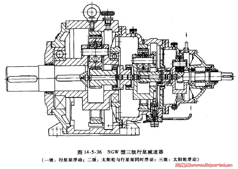

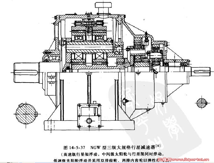

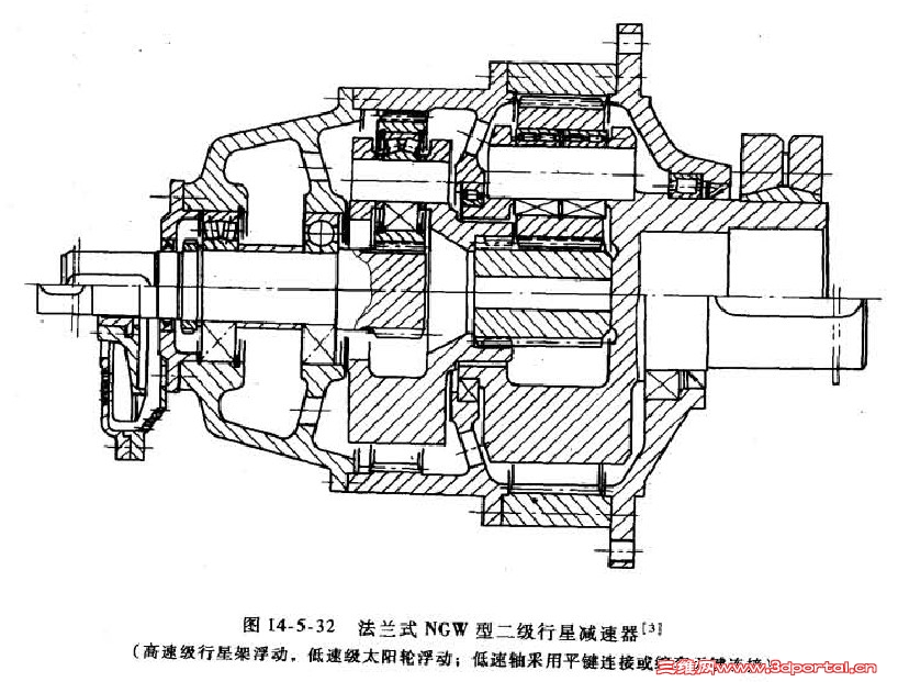

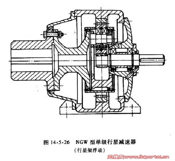

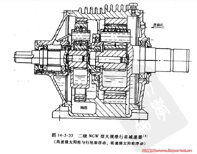

' ~0 D. @' [5 v- W! _! G一般三级行星减速机的传动比就很大了(可达112-1250),没必要弄成四级。图片为机械设计手册上的。
