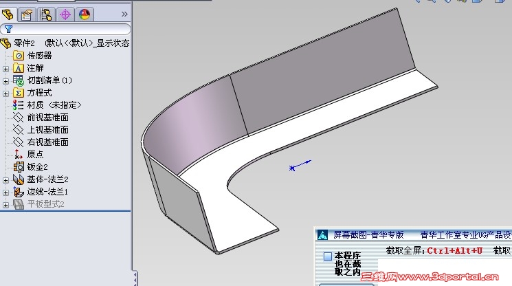

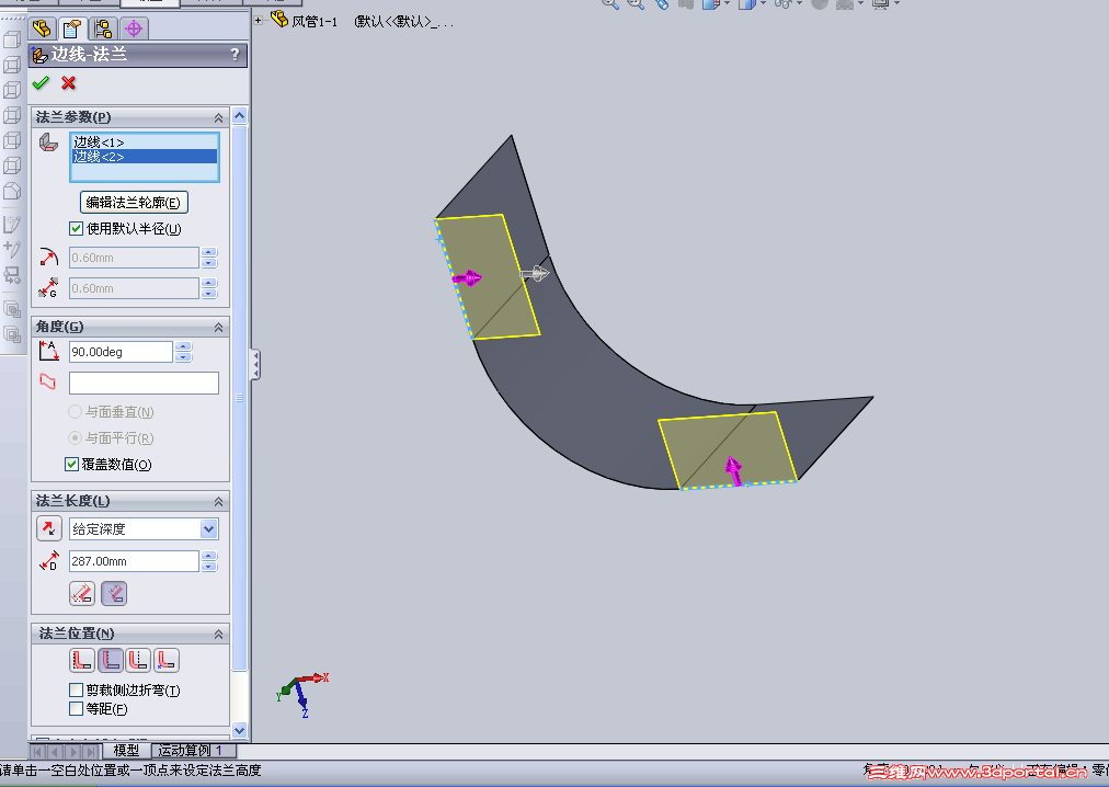

这个圆弧很难加到边界法兰 不知道怎样可以解决这个问题呢????

 楼主| 发表于 2011-8-17 13:01:33 | 显示全部楼层 来自: 中国广东广州
我试了但不行 不知道是怎样原因

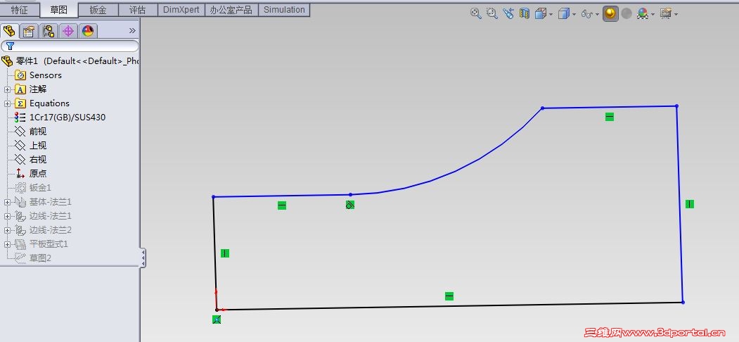

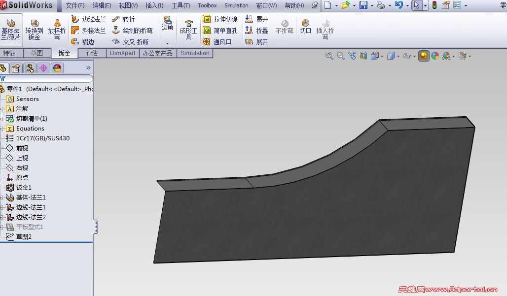

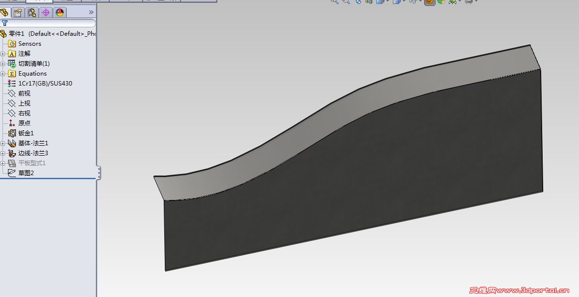

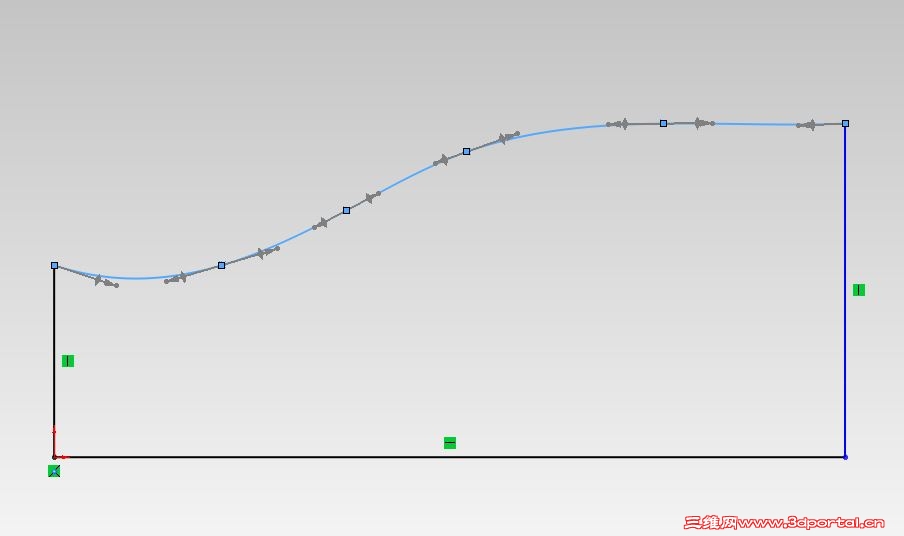

用样条曲线做
发表于 2011-8-17 19:44:02 | 显示全部楼层 来自: 日本
捕获.JPG 捕获1.JPG 0 \$ r3 `# H  }# B) n- A- Y; b

8楼的好像跟楼主的不是一个意思吧,楼主的钣金在做边线法兰时是会牵涉到圆弧段材料的挤压,而你画得例子则不存在这一特征,不过还是想学习一下你的零件,还有,用了样条曲线,尺寸如何能比较好的定形。

0 Z' P! W2 C  C1 ^, h/ c楼主的那个图形,R位置好像是做不了折弯的(SW),我的设备板金需要往外边翻边做也是做不了,只好加上扫描补上去

主要是一个有R位平面弯板,怎么样在R位生成折弯?

其实这个是可以折弯的 还可以展开的 我在边界法兰开三角孔 这样更加好折弯 但精度不高 符合外型的要求就可以了 - V7 ^4 @8 R) X- P# I& B) X
现在这个圆弧位置展开了 但长了很多可能是折湾的扣除问题 后序工作翻工了
