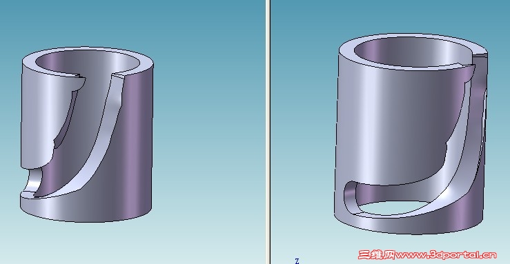

如下图所以,不知道这个旋转的槽怎么画。。望高手赐教。十分感谢。
 楼主| 发表于 2011-8-17 13:24:20 | 显示全部楼层 来自: 中国安徽滁州
真心求教。试了很多方法没画出来,实在没辙来 论坛请教各位高手。希望能上个附件。万分感谢!!

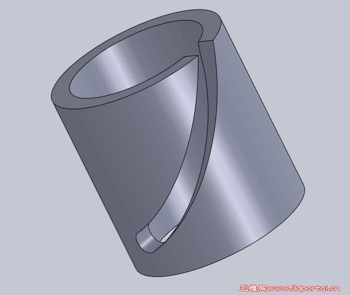

 楼主| 发表于 2011-8-17 14:00:13 | 显示全部楼层 来自: 中国江西上饶
! g8 T7 n0 d* \" N  Y2 _% C3 x+ f! K- }8 _6 G: [+ ?, C& W. H8 _! Z
好的。谢谢提醒。这是裁剪过的图片

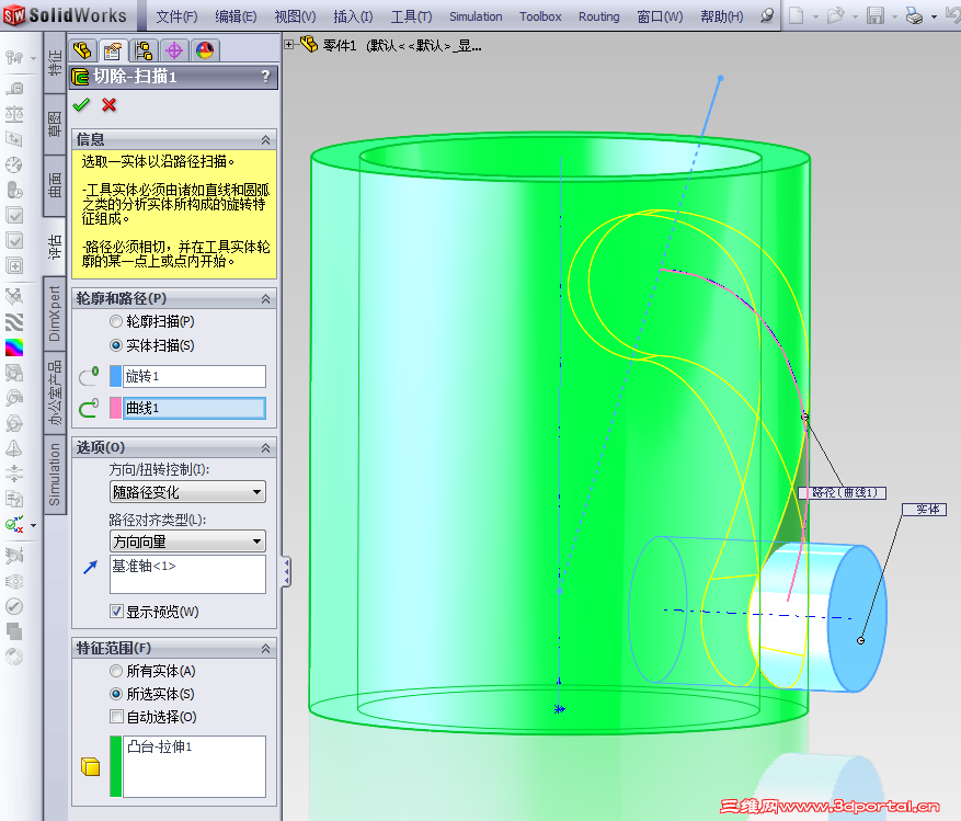

发表于 2011-8-17 14:03:34 | 显示全部楼层 来自: 中国四川攀枝花
用实体扫描切除,也就是模拟铣刀加工的方式来切除。
发表于 2011-8-17 14:20:25 | 显示全部楼层 来自: 中国江苏扬州
本帖最后由 zy4744278 于 2011-8-17 14:28 编辑 " N5 Y4 c+ c$ E9 g& f! i0 c: a
2 s  C* D4 Y1 b5 o5 K. C
楼上的正解,实体切除扫描就好了,示意一下。
 楼主| 发表于 2011-8-17 14:28:56 | 显示全部楼层 来自: 中国江西上饶
我尝试过实体扫描切除,可是我不会做引导线。所以希望高手能上个附件给我学习下。谢谢了
发表于 2011-8-17 14:31:11 | 显示全部楼层 来自: 中国江苏扬州
引导线,用投影的方法不行么?
 楼主| 发表于 2011-8-17 14:42:17 | 显示全部楼层 来自: 中国辽宁大连
我用投影曲线 ,然后扫描切除,不成功。说是不能生成厚度为零。。。
发表于 2011-8-17 14:44:14 | 显示全部楼层 来自: 中国江苏扬州
9# hanxuan0306 能不能把你的零件传上来一起看看。不知道怎么单独M你。。。
发表于 2011-8-17 14:47:03 | 显示全部楼层 来自: 中国四川攀枝花
把实体弄长一点,不要和圆的面相切就不会零厚度了。* N; [( d3 i; T& {
大概画了一下。
发表于 2011-8-17 14:49:15 | 显示全部楼层 来自: 中国江苏扬州
有两个可能,一个是切除实体不够长,与内孔面形成0厚度,还有一个可能就是你的引导线过于短,旋转实体与上端面现成了0厚度,你自己再检查下吧。。
