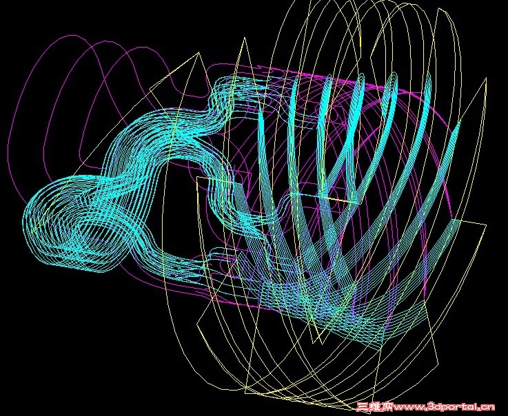

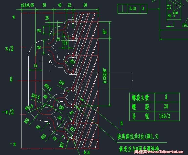

[求助] 这图的流道怎么画,四轴刀路应该怎么做.求高手指点
发表于 2011-8-17 13:43:39 | 显示全部楼层 |阅读模式 来自: 中国江苏苏州
如题.不会画,刀路也不知道怎么才合适!!望高手能指点迷津!!

你跟廠商要3D圖
9 Z2 J2 b8 |% h* t' n一切好辦!
+ k2 h- o+ G4 ]$ d6 U+ W* s你的2D圖我開不了
% q, ?4 ^; f! G6 n( s幫不上忙^^
发表于 2011-8-21 22:11:56 | 显示全部楼层 来自: 中国福建厦门
有三D图的话    应该可以 搞  定
发表于 2011-8-24 19:59:43 | 显示全部楼层 来自: 中国福建泉州
不算复杂,2D足以搞定

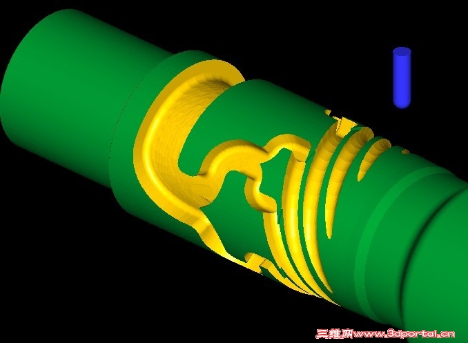

5# miner 1 e: L0 L. F4 n# {, B8 J

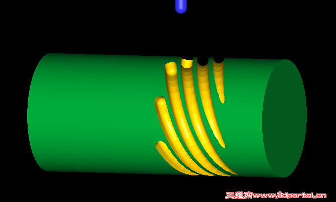

2D走到最后收尾的时候应该是个尖,就象罗纹一样的`~你到最后和前面的深度都是一样的,达不到收尾的效果.

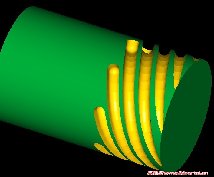

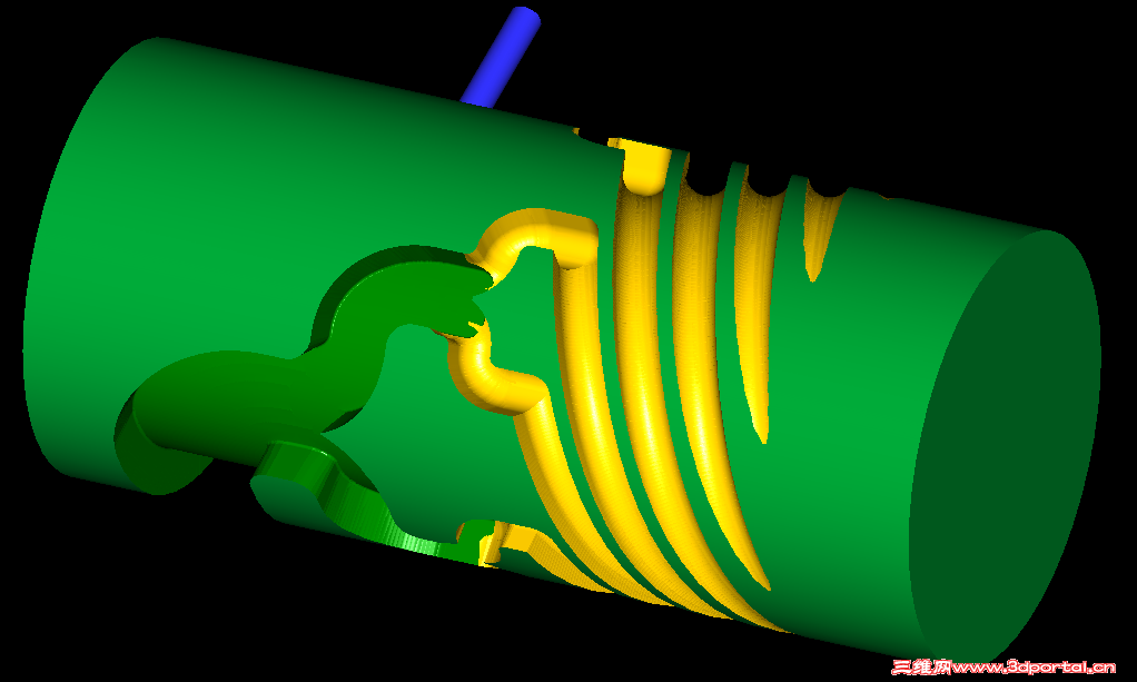

发表于 2011-8-25 16:54:00 | 显示全部楼层 来自: 中国福建泉州
- W4 s7 S! P6 y: }* l7 K& m那只是前半段
5 O# i2 Y1 F8 ^# _9 C# S+ z/ S补个后半段,是酱紫吧?

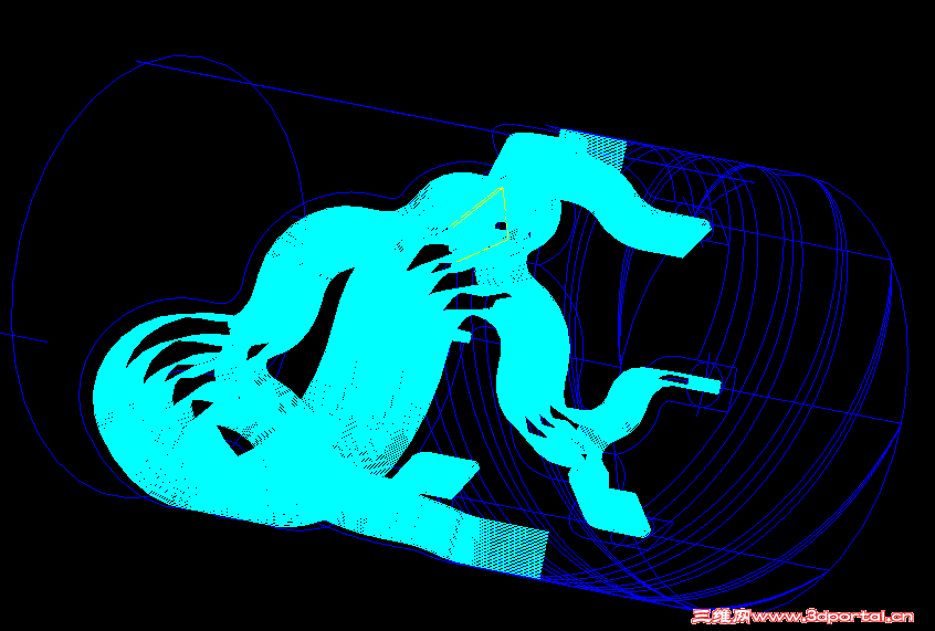

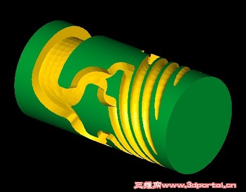

发表于 2011-8-25 17:47:42 | 显示全部楼层 来自: 中国福建泉州
9 O, H2 g/ v8 N0 r0 B$ X4 g电脑不行,模拟了好几次才出来" @8 P$ Y2 g' n2 x8 E
整体大致酱紫,对不对?
