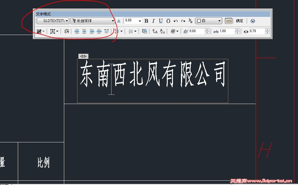

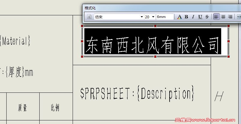

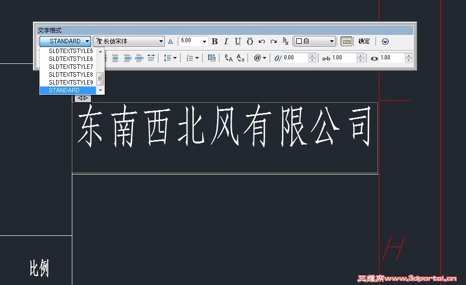

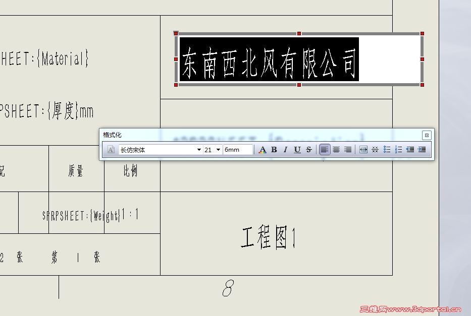

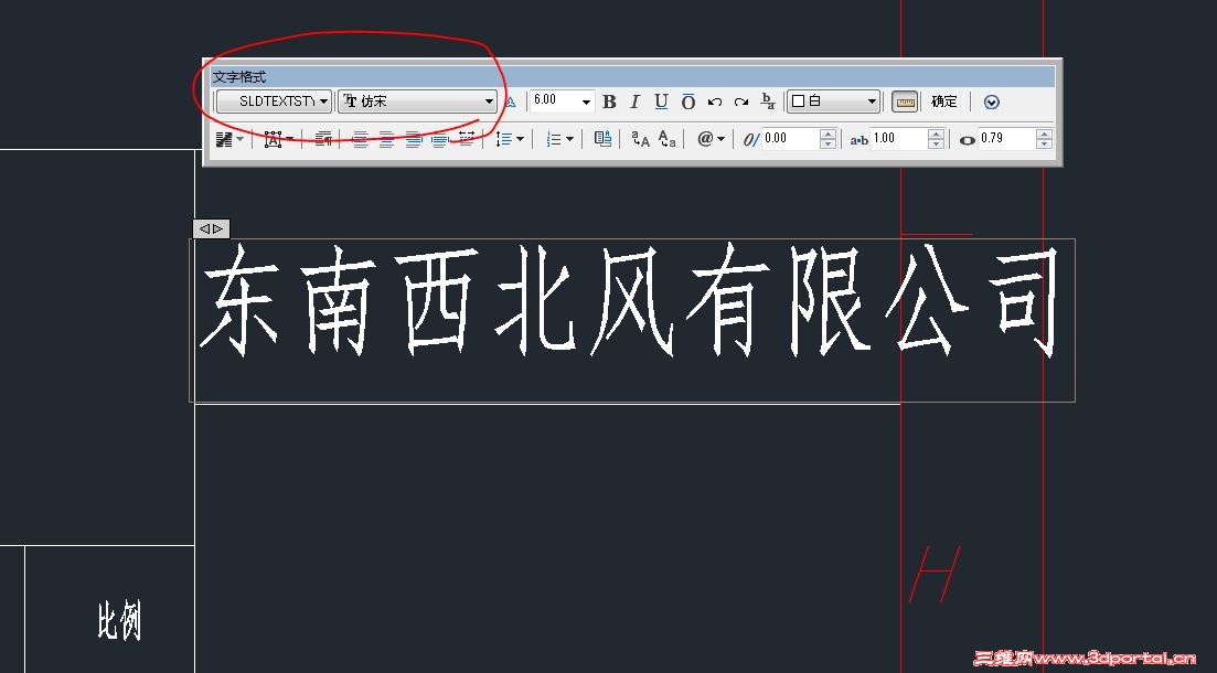

- f* T  i/ ~7 s怎么会有字体不一致问题呢?
6 G# s0 m- p4 c* J6 S9 [% ?
+ G) K5 E2 C5 s4 p5 f; ?+ [, c6 X 捕获.JPG 捕获2.JPG 3.jpg ; }2 y$ C3 \8 L( S  L. M0 ?
$ C8 u1 \' J0 i! v; r
9 l) `9 K1 x4 F( p2 @* D
+ N! j, A1 z1 ^# l----------------------------------------------------------5 b( `* v+ B" D  }$ h8 ~
* A. Z; \' s3 L# o( w( ~
chenjun520601 + 3 技术讨论
