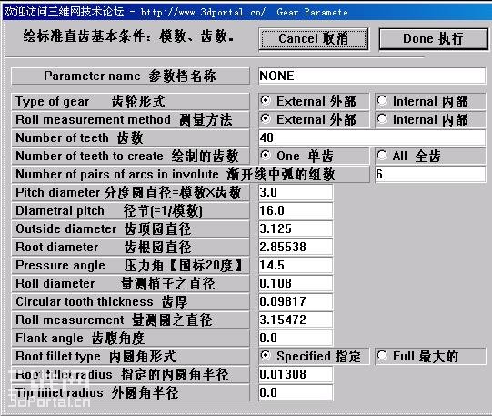

这份是从其它论坛转贴过来的,只是改了一下广告。
( I/ @, M5 C5 s: P7 ~2 Y6 f4 t使用后的界面如图所示
$ `4 i5 D) K- S& j) W2 G( ~3 g6 }! F7 C' N& Q$ m
已测试适合 Mastercam    V8   V9  版本。
' R, K1 B& J) T. o, q" @7 |
, f7 o9 `6 W8 E    使用方法,将 GEAR.SCR 和 GEAR.TXT 文件复制 ! Q; a# U' n9 {3 E
到你的Mastercam安装目录下的Chooks目录并覆盖原文件。
9 x7 n( Z: S0 [- W9 z6 t# U
8 |8 l# h, a( G2 B5 e; e/ G) g    有个问题是:齿根园直径=模数*(齿数-2.5) 但是Mastercam的系数却是 2.314 而非 2.5 。绘图时,自己再把参数改一下吧。 2 ]& M/ |3 v" g6 b0 U
2 F- \1 \6 s4 j! W0 k0 `, }    还有就是压力角,默认是14.5,国标是20。

发表于 2007-1-30 16:08:37 | 显示全部楼层 来自: 中国广东深圳
问楼主一个问题:不知道MC能不能绘制变位齿轮?* E: s& d7 B: m0 L4 {1 y
我看到的是标准齿轮,如果仅仅是标准齿轮其实Autocad就有一个插件就可以绘制了,在现实中最重要的就是变位齿轮。

发表于 2007-3-15 22:47:10 | 显示全部楼层 来自: 中国湖南株洲
可以的,在齿厚一栏按齿厚s=π m /2+2 ξ m tgα 输入即可.( B$ e+ u2 T8 @$ e* i
m:模数,  ξ: 变位系数, α: 压力角.
