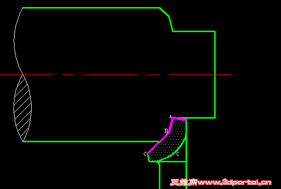

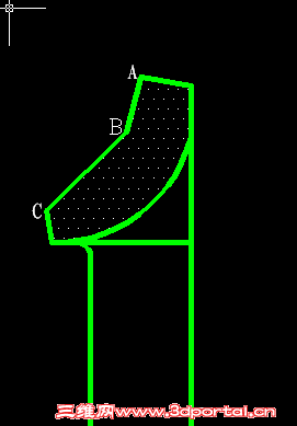

如图所示,这是我自行设计的刀。这把刀有两个主切削刃,第一个主切削刃(BC)的主偏角为75°,第二个主切削刃(AB)的主偏角为45°,当车削外圆时,主偏角为75°的主切削刃(BC)先接触到工件,纵向切削一段长度后45°切削刃(AB)开始接触工件,由于第一个切削刃已经把大部分材料去除,所以第二个切削刃能比较轻松的切除剩余的材料。
3 Z1 b! r( v* u9 l6 H9 O我设计这把刀的目的就是进行强力粗车的,能加大吃刀量,一次走刀尽量去除尽可能多的材料(前提是毛肧的余量很大)。
" c& z& @& [" ~% |% r由于时间仓促,加之本人水平所限,不足之处恳请批评,望各位师傅们指点一下,我也不知道这种刀有没有别人设计或者使用过如有雷同纯属巧合。

使用效果怎么样呢?感觉这样会影响排屑。两刀刃交会处切削变形太大。

4楼说到点子上了,这种两个不同角度的刃口在实际加工中会带来切屑干涉,即切削力放大,排屑阻力增大,温升提高,加速刀面的磨损。
" p% O0 v  r$ E" v# z# r' A5 z另则,这种刀片,修磨很困难,没办法手工开断削槽。

你说的这个主偏角副偏角的角度对吗?
 楼主| 发表于 2011-8-22 19:36:07 | 显示全部楼层 来自: 中国山东淄博
应该没说错啊,我就是这样设计的,有什么问题么?

请问是焊接刀还是机加刀,我认为刀刃太长,阻力大,不好用
发表于 2011-8-29 14:09:43 | 显示全部楼层 来自: 中国上海
主要的问题是,楼主说:由于第一个切削刃已经把大部分材料去除,所以第二个切削刃能比较轻松的切除剩余的材料。这样能实现吗?可能是海市蜃楼看多了吧.自己画出的图,除非是在切削的初始阶段,否则怎么让75度和45度分开一先一后车削呢?而且这种结构很容易产生刀具的磨损,别试了,浪费老板的钱!

楼主的刀具是不可行的!!
3 H, J7 Q1 t2 c第一,要求刀片、刀体有足够的强度(我说的可不是一般的强度)。
" k7 b: L; r6 ?7 M第二,需要刚性非常强的设备。
; U: g  G& h' Y" c- g第三,工件的装夹刚性也要很大。- P; u' h5 ?6 l3 I, m: K1 m, ?
从投入和产出的经济性楼主就自己好好计算一下吧。

如果工件直径大,可以考虑组合刀具,用两个刀片,在高低上错开一段距离,在切削形式上达到你期望的效果,投入也不大,也容易实施。
发表于 2011-11-15 07:25:41 | 显示全部楼层 来自: 中国江苏无锡
这就是称之为鸡爪刀的变形体,我认为只要把75°和45°刀刃隔开点距离应该还是可以实现的

23# wzf84 ! `$ L. ~0 w$ V4 M& A
恩,现在正在做,错开1.5效果不错
