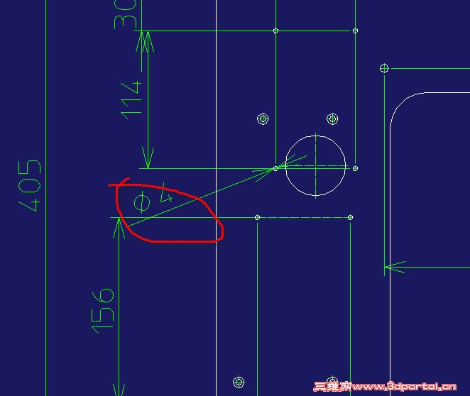

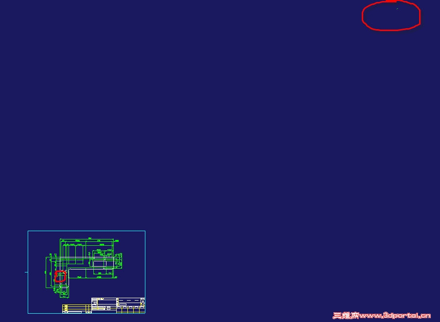

5 `* y& m/ K- B; X5 u7 J: z8 E9 @* z% w
在17中出图时标注圆孔的尺寸,会出现BUG,在离图框很远的地方会有一个标记,而且不管是哪个孔,都有这个问题,而且那个标记都在同一个位置,不知道是什么原因,有什么解决的方法。我的是WIN7, O5 Y4 S0 T* D4 A" {4 _

发表于 2011-11-17 09:01:58 | 显示全部楼层 来自: 新加坡
听说是v17初版的问题,v17 M040 就解决了。
