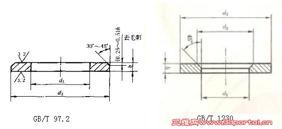

[已解决] 垫圈内倒角和外倒角有何区别?
发表于 2011-8-17 23:04:11 | 显示全部楼层 |阅读模式 来自: 中国陕西西安
* V1 ]* x9 u9 t5 u+ D) G& O6 L
  H9 ]( S$ w6 p! M' k$ Y1 L$ NGB/T 97.2 为普通垫圈,是外倒角的;GB/T 1230 为钢结构高强度垫圈,是在孔内倒角的。请问内倒角和外倒角有何区别?" r- R# _' n+ v$ K$ c* X
 楼主| 发表于 2013-5-13 19:42:21 | 显示全部楼层 来自: 中国北京
有人能解释下吗?
发表于 2013-5-14 07:11:43 | 显示全部楼层 来自: 中国浙江舟山
外缘实际上可以不倒角,外倒角的作用非常小,去毛刺后对于较大一些的螺母安装不会有干涉,而内孔倒角则是涉及到内孔与螺栓根部的干涉,对于螺栓来说根部圆角越大对抗疲劳越有利,可是支承面下的平垫圈内孔如果不倒角就会在圆角处干涉甚至在圆角处卡出一条压痕,这就会使疲劳寿命大大降低。
驿马狂奔 + 3 应助
发表于 2013-5-14 16:22:10 | 显示全部楼层 来自: 中国山西太原
钢结构高强度垫圈的内孔比螺栓大径大1mm,为便于安装,内孔倒角。而一般平垫圈内孔比螺栓大径大得多一些,特别是大规格的垫圈大得更多,所以内孔不需倒角。外倒角是用于要求安全处,如不会割破手。
