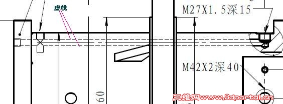

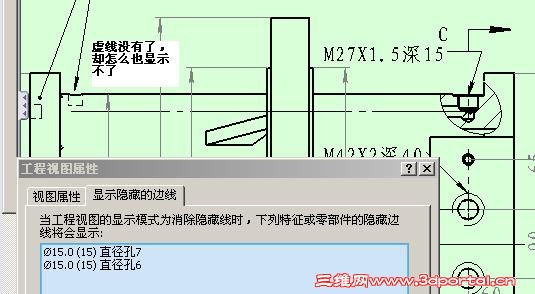

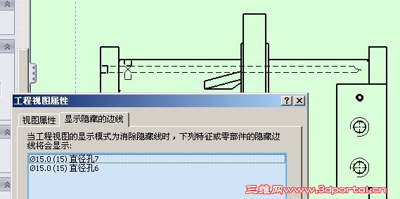

我用的是SW2008SP5,昨天在出图时很好,(两个15直径孔),隐藏的边线可以显示,可是到今天打开后却不显示了,虚线没有了,不管我怎么操作,却怎么也显示不了,(没有重新启动软件)在新建的视图里去却可以显示。在此请教前辈,是什么原因,有什么办法解决吗,在此表示谢谢了!!!

 楼主| 发表于 2011-8-20 09:59:12 | 显示全部楼层 来自: 中国江苏常州
从新启动也没有用,我这个工程图文件中有20张图纸,先不管了,用手工画上虚线救急,应该是个bug。同一个图纸中的其他视图却没有问题,新建的工程图,一点问题都没有,也许是显卡的问题,系统问题,。。。。
