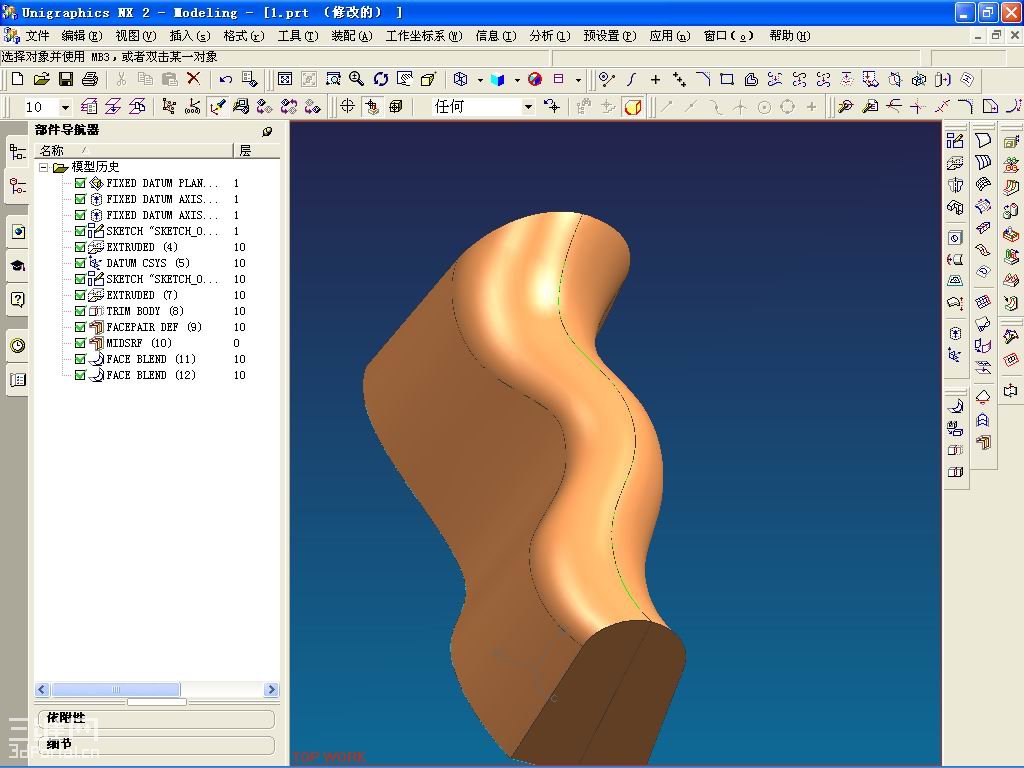

发表于 2006-3-24 16:48:14 | 显示全部楼层 来自: 中国广东佛山
我做的完全倒圆角

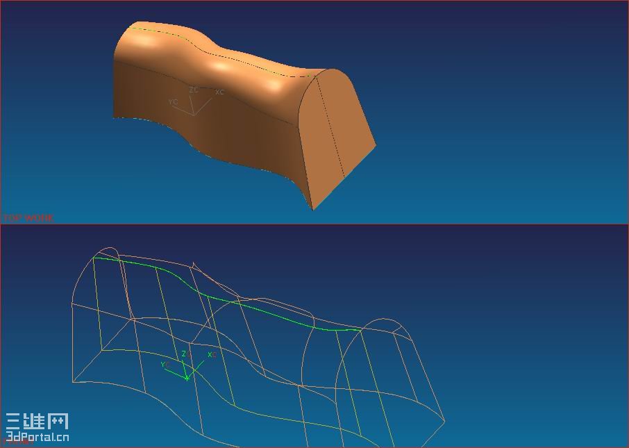

发表于 2006-3-24 16:54:03 | 显示全部楼层 来自: 中国广东佛山
再来一张图待会再上传PART及视频文件。
