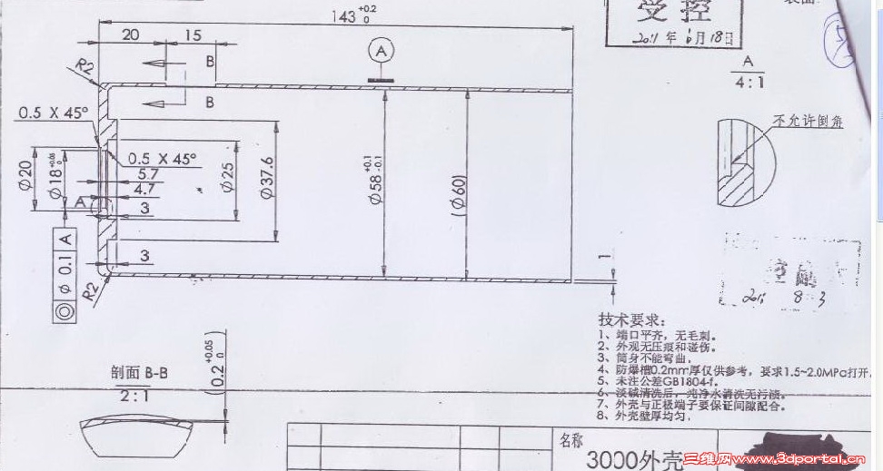

跪求高手看看着产品一套单冲模模挤压拉伸,说做过这样的模具,请指教!!! 1.pdf (180.61 KB, 下载次数: 14)

我在挤压加工车间做过技术支持,产品是由多道挤压工序成型,日生产量可达5000。
3 @  p9 R) w' _  U8 t; ?从你的产品图,必须先正挤后反挤,正挤的目的是拉伸出筒体,反挤的目的是打出平整的底部。所以,模具的前部是拉伸模(可以有两个以上的拉伸模),模具的后部是反挤模,反挤模由回冲打底,回冲也将产品顶出。

五楼说的较有可行性,不妨试试
