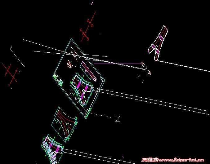

做了一张二维图,发现填冲不能用,旋转后发现竟然是立体图这是怎么回事啊,
$ n7 u0 S; e, }  b6 W怎么才能保证所化得图不能成为立体图呢?: m4 g; D7 j" }) \$ W# G& Y$ j+ B

那就是Z值保证一样就OK了

你装的是MDT吧   打开开始菜单里的auto cad的图标 绘图不会成为立体图

怎么保证Z值一样啊?

在论坛上下载“戝 人工具箱”,里面就有“Z轴归零”的命令。

用过,很好,还有更好的办法吗?

具体方法如下:
( D0 S6 I/ x9 d8 I6 s+ S2 n命令行中输入“CHANGE”——输入“ALL”——回车——回车——输入“P”——回车——输入“T”——输入“0”——回车——回车。就OK了

点击工具菜单-视图-三维视图-俯视,OK!
3 s' Q* y6 D6 _3 Y估计你是是三维旋转视图了,但看你的视图应该不规范,存在三维空间。
