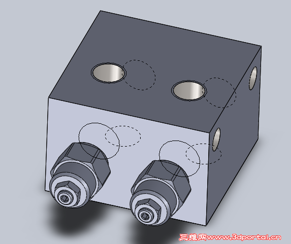

是否 有这样的阀 是安装在油缸一个进口的,在问油缸的油管爆管后,能保证油缸不回落??
发表于 2011-8-18 18:41:55 | 显示全部楼层 来自: 中国湖北武汉
有啊,液控单向阀,平衡阀都是干这事的。还有个专门叫管路防爆阀的,都是这个意思。

2 U. j7 L- o4 {* [! R7 G8 A哦,平衡阀,原来见过是在堆高机的举升主油缸上 安装的,  但是防爆阀还真陌生了,哪里有这方面的讲解?平常真还没有见过和听说过。。。能提供几个比较好的厂家或者品牌不??

发表于 2011-8-19 13:17:46 | 显示全部楼层 来自: 中国北京
防爆阀比较便宜,效果也很一般,调节比较费劲。; b3 @* c# w3 [  {- n& _
液压锁不是为了突然爆管安全用的,! |4 u# G! J& T4 r0 I
平衡阀可以,效果也很好但比较贵,因为还有其他功能。要看你的功用是什么

带负负载的油缸管路突然爆掉后,油缸会急速掉下来,轻则损坏财物,重则导致安全事故。' [. A  _9 I) b0 R' t  Z
这种情况一般是用管路防爆阀。这种阀直接装在油缸的出油口处。假如油管爆掉,油缸会自动封死。所以这种阀很适合这种情况。
" _  r2 n% j. G0 B; y) l+ p上面有朋友说,平衡阀也可以,我想问一下,假如平衡阀跟油缸段的管路爆掉怎么办?

管路防爆阀,有单管路与双管路之分,单管路管路管路爆管后可以保持油缸瞬时状态,不会急降。双管路的话爆管后系统仍然可以正常运行。

用平衡阀比较好吧,可以用OIL CONTROL的,液压锁不好调液控比,防爆阀无法锁死油缸,只是降低油缸缩回的速度。
