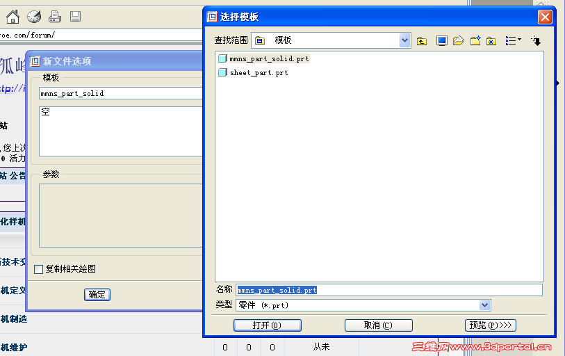

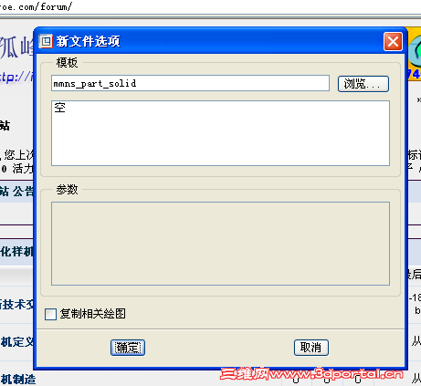

大侠们,( B/ v8 s% w2 ^+ G- p* M: [
     为什么我新建文件的时候出现如附件上的问题,新建的时候只有mmns_part_solid和空 两个模板,且mmns_part_solid的模板打不开,为什么呢?
& n$ Y' k, e$ B4 t- X$ k/ Z! k是CONFIG文件有问题吗?我该怎么安装,才不会出现那样。既有inchs_part_solid的也有mmns_part_solid,且能打得开模板的。* Z+ e8 u: O" f% h2 N6 l& W* c
帮帮忙!谢谢!

可能是模板文件缺失不完整。也可能是config中模板文件的搜索路径不对。因该指向X:\Program Files\proeWildfire 4.0\templates

很可能你template文件夹里没其他模板了
