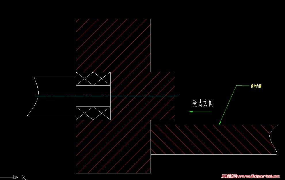

各位高工,在焊接滚轮架上焊接筒体,由于筒体是带锥度的,所以旋转时筒体向一侧蹿动,为此我想设计一个限位轮顶着筒体。里面的需要两套轴承,一套滚动轴承,一套推力轴承,可否?那个在前那个在后?两套轴承可以贴在一起吗?

这样不是很好吧,我建议你把滚轮架开成可调三角的,使筒体轴线平行就不会有窜动了。
) \# \  }5 S+ V' s( t嫌麻烦的话可以用滚轮上加滚轮的办法。反正比你加限位要方便吧。

这是我的思路

这个挡轮轴承之间需要有一个隔圈,因为推力轴承跟轴转的座圈直径较大,为不响影深沟轴承旋转需加隔圈。推力轴承应放轴肩处即左边。此轮不能轴向固定,可以脱掉,应当固定。
: h" \: M8 c/ I9 s# o# p+ z另外将此轮逆时针旋转90°,用轮侧面挡筒体较好,容易安装。

建议用圆锥滚子轴承,一套2个背靠背装,或面对面装在挡轮的两边。
