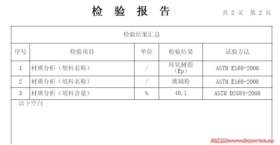

' C0 P3 o( g/ ]; f6 ]( l. r我手上有一个产品,是一个超硬磨具,经检测(如附件的本产品的检测报告),它的主要载体成分是环氧树脂和玻璃粉(填料);" G# l+ d3 d4 @2 s: A" ?, n
请问:
5 A4 `- b0 ~- }0 o% ?& a1) 用环氧树脂来制作这个产品的工艺如何?需要什么样的机器设备?
* j$ e: s" s  j% b* j7 y4 j* L& g2) 如果用铸型尼龙(非普通尼龙)来代替,如何?
* _7 [. s8 V9 R7 H* r6 r" j3) 以您的经验,需要较高的强度(硬度),这里面还有可能有些什么材料呢?除了这两样。- g5 h' q5 F& z8 F  ~; B
谢谢。

在环氧树脂磨具中,环氧树脂仅起粘接剂作,磨料是玻璃粉。制造工艺是将玻璃粉加入环氧树酯,搅拌均匀,再加入固化剂和其它助剂,浇入成形模具中固化。磨料还可以根据所磨材料的硬度加入铬刚玉粉或碳化硅粉,工艺同前。
