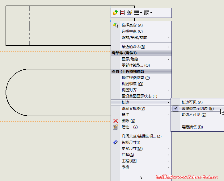

现在用三维软件画出的工程图统一都有个问题就是有圆角过渡的边线视图切线都显示,与我们通常使用的制图规范不一致,而且有的人看这样的图就不太明白,有的公司也要求不显示切线,大家都怎么做的?保持切线的显示还是一个一个的切线删除呢?,

1# lhm666 在系统选项中把切边设为“移除”即可。

. e, ?3 `  R7 c/ C% N- j5 X- u+ {! I在一般情况下,设定为切边不见,图纸还是能看得懂的,但是在大型的焊接件中,特别型钢是槽钢的情况 下,无论是切边可见还是不可见,那都是连自己也看不懂是什么东东了,补线也不知道从什么地方开始下手了,可老师指点
发表于 2011-8-20 22:16:14 | 显示全部楼层 来自: 中国四川攀枝花

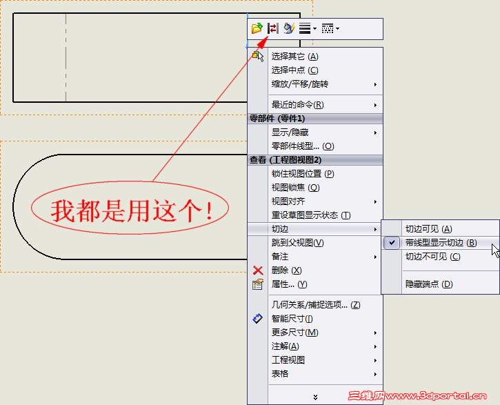

可用『带线型显示切边』,系统默认的是双点划线,可以自己改成需要的线型。
发表于 2011-8-20 23:34:52 | 显示全部楼层 来自: 中国江苏镇江
最好是根据需要隐藏和显示:
