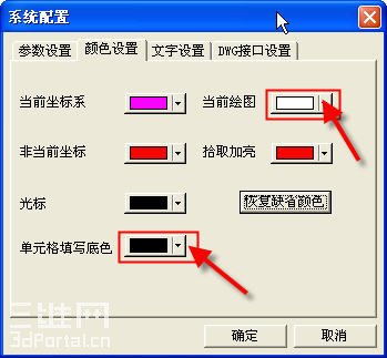

3 l% F3 K5 L! n7 ?0 h. H, w% f第二个问题:3 N" Z  H$ Y$ ?& `+ O
  引导引导输入的小竖线不能显示,主要是当前绘图颜色与单元格填写底色相同或相近的缘故。见附图。9 H/ f( [# c0 ~5 d0 F

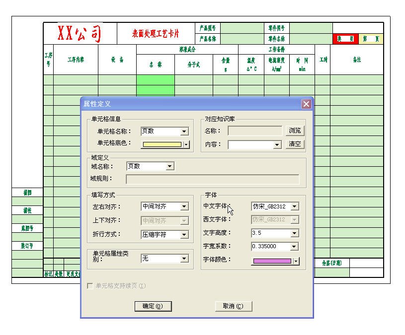

第三个问题:6 u4 Z3 a7 M0 P7 u6 R5 Y
    在重新编辑卡片的文字时(原有卡片的文字字体过小),你可以打开工艺模板文件,重新定义。(文件位于工艺文件安装目录下的Template下。: B' e0 q/ z2 Z4 I
