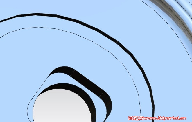

UG 里面我绘制的圆感觉不是很圆  有点直线的感觉,请问在哪里设置? 未命名.jpg 这样的话不知道会不会影响加工编程
发表于 2011-8-19 15:11:27 | 显示全部楼层 来自: 中国山东济南
图形显示问题,不会影响加工。

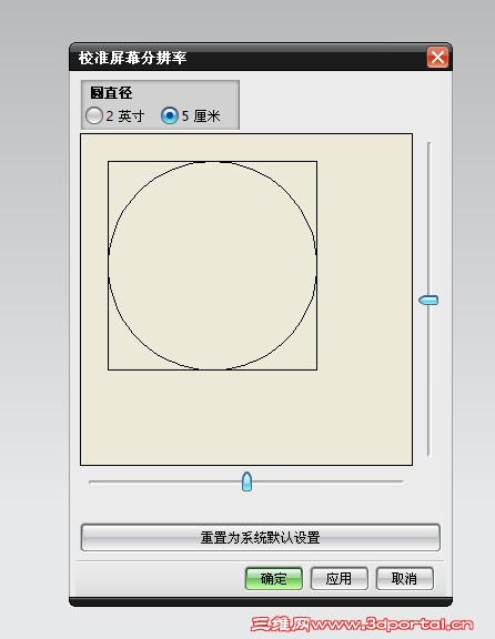

应该是预设置-》建模里的建模精度

调调建模精度,另外你的显卡得要吃得消
发表于 2011-8-21 09:52:20 | 显示全部楼层 来自: 中国浙江宁波
可视化) Q( v9 C1 }3 ^6 D0 p8 Y
视图/屏幕* g2 ?! t/ J& P" O
校准

视图--布局--更新显示-----------这样就能解决问题了
发表于 2011-11-5 11:11:34 | 显示全部楼层 来自: 中国广东江门
视图--布局--更新显示-----------这样就能解决问题了4 J* d  J" [, y( J4 F* l
cl680 发表于 2011-11-4 11:03 http://www.3dportal.cn/discuz/images/common/back.gif
+ j0 y- N& J* a/ ~8 F9 a2 t2 P2 c$ ]
更新显示只能解决显示锯齿,要解决不圆还是要校准
