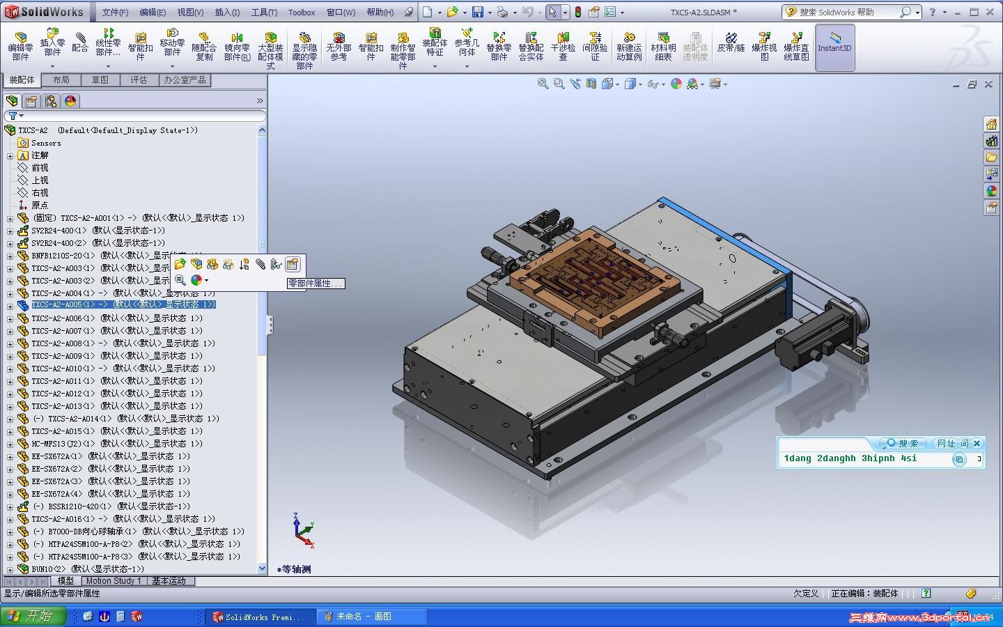

苦逼的楼主最近自学SW,在装配体这里遇到了麻烦,特向各位大神求助。问题我描述一下:楼主先用各零件生成了一个装配体1和2,装配体1和2里面的各个零件(除了固定的那个零件)是可以用移动命令运动的,但是在用装配体1,2生成装配体3时,1和2就变成了整体,只能整体移动,而里面的零件是不可动的!不知有没办法在生成装配体3时,那些运动件还是可以移动的?还是说想让零件可以移动只能生成在一个装配体里?

发表于 2011-8-19 16:58:17 | 显示全部楼层 来自: 中国广东深圳
如图示,选取柔性就可以移动了
发表于 2011-8-19 20:07:25 | 显示全部楼层 来自: 中国辽宁营口
楼上正解,点开那个属性对话框后,变刚性为柔性即可,呵呵,楼上的显卡很棒
