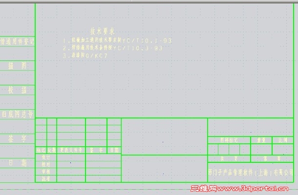

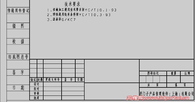

UG零件做好了,做工程图的时候会出现这个情况,还望各位指点,最近学的比较多,所以问题也有点多,版主不要怪我啊  呵呵  也是交流嘛  现在上图 未命名.jpg 在这个情况下我不能编辑上面的公司名称和技术要求等等,而且还是黑色的。 未命名1.jpg 这个绿色的就是可以了,同样的软件,只是打开的零件不同,有的可以做工程图,有的却不行,还望高手指点啊!

格式——图层设置,打开170 172 173层的可选性,就可以修改了。8 M' B- z! \0 j9 v- |

黑色的是”单色显示“,绿色的不是。

谢谢   经过170层  的打开 已经解决问题了  谢谢
