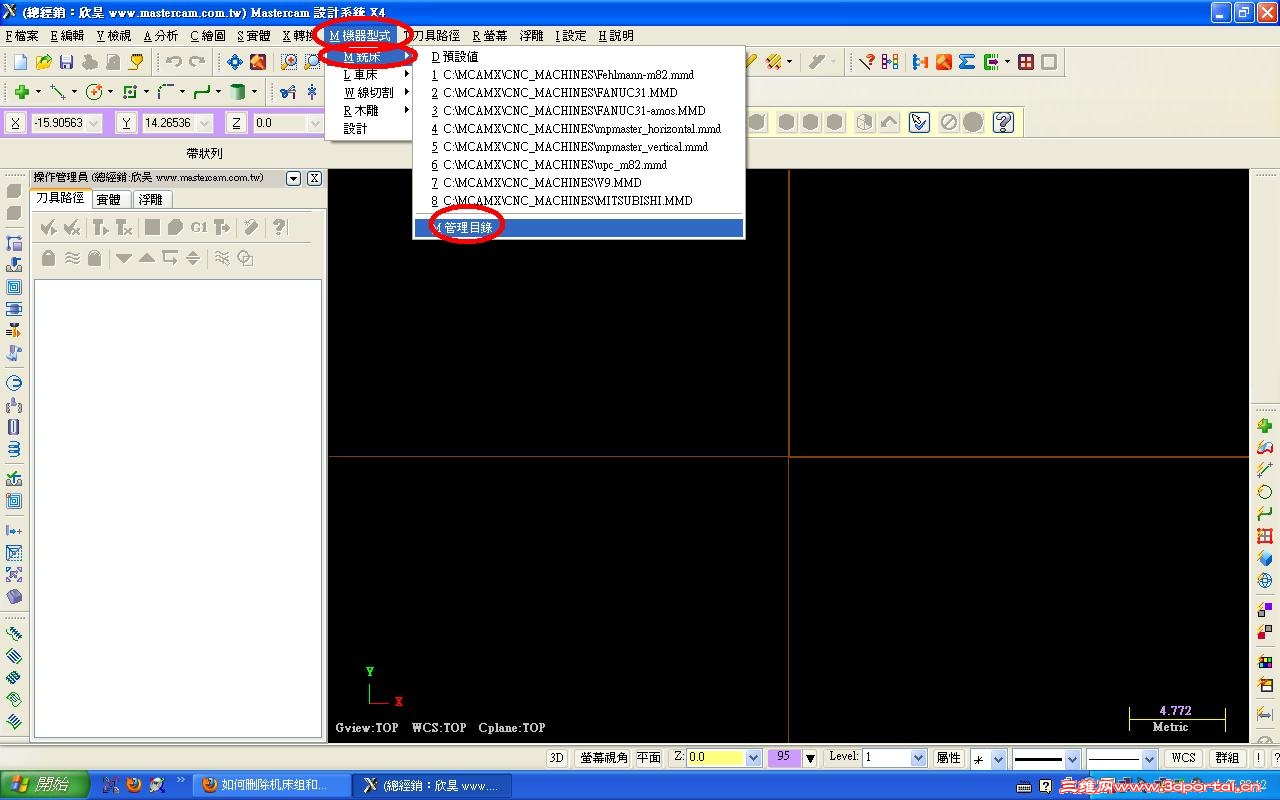

请问各位如何删除机床组和不同的机床组定义不同的后处理?

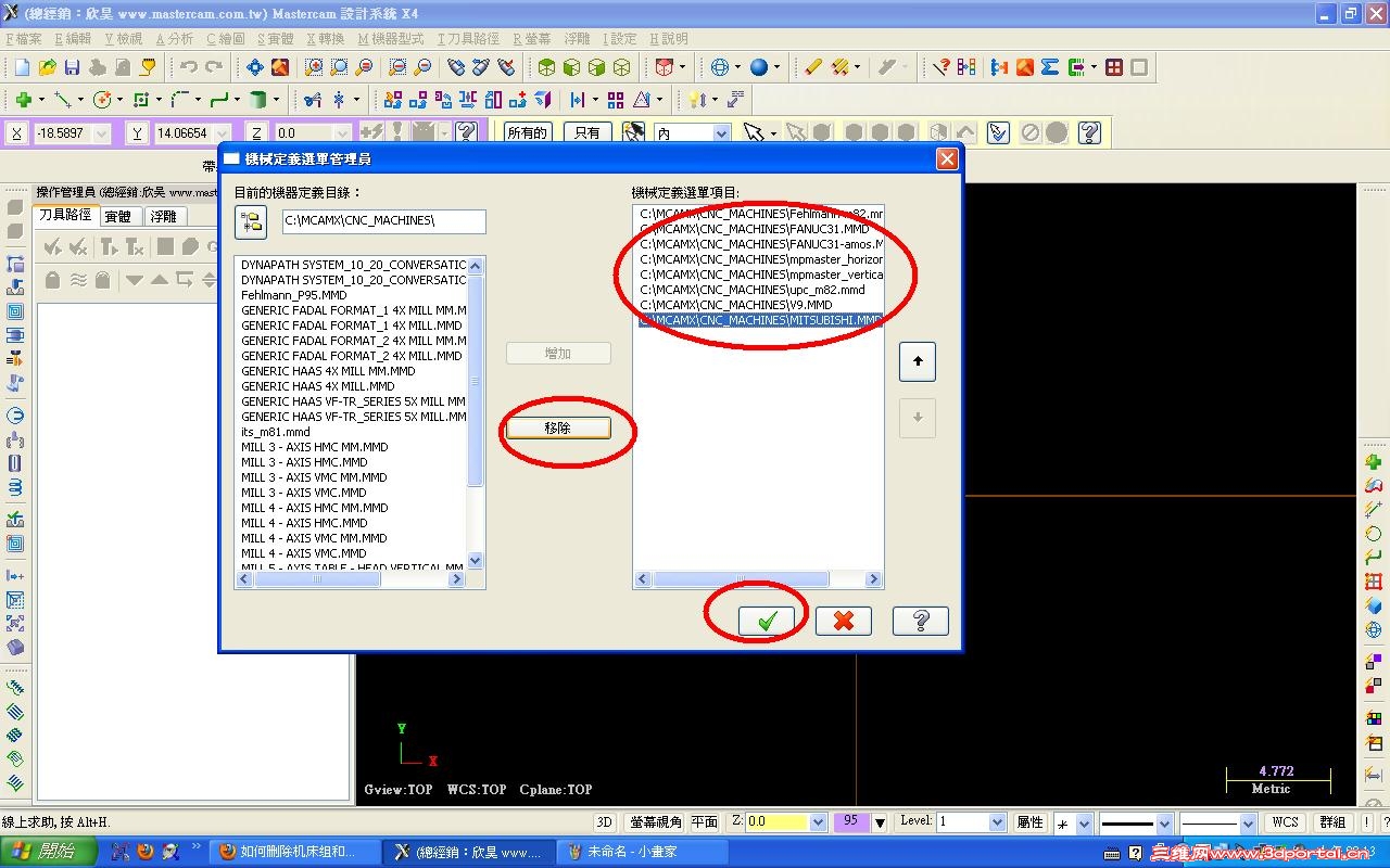

機械型式→銑床→管理目錄→選單中(選取不需用到的機械定義)→移除→確定
: _$ O, K) u4 [3 Q! i
6 w/ M( l* T7 T1 y: \6 z"增加也是同上步驟"
