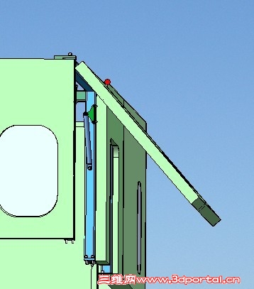

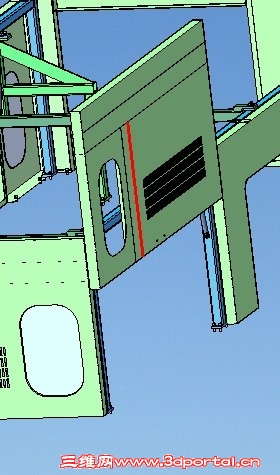

我们现在这边有个钣金要开门。但是不能走弧度4 L5 E1 a# A6 v( s
必须要先拉出来,后推上去。。
+ R: b9 y, i% @1 i就像巴士的门一样。- K9 Q: a9 ^" l1 f( I2 \
未命名.jpg 这是以前用的
5 o$ z5 |" D/ a# W2 ]7 I* P# ?
" Q; a0 c; ?* x

不知你是要让门停在一个固定的高度位置,还是要求可停在任意高度位置?
& b( R! {5 f* H$ V; f" x& {若是前者的话,配一套滑轮组,再加个棘轮就可实现了;若是后者的话,把棘轮换成平衡器就可以了。

* _8 Q2 `4 m' I" F. v2 I那你可以采用四连杆机构来实现。但其打开的轨迹,仍然有“弧线”。

看见过抽屉没有,在你的门两侧安滑槽(标准件)就行了,那种结构就行了,蛮简单的那种。

和公交车的一样不就行了吗。加一个锁紧的。

4 d/ Q7 ^3 U! d0 Y/ P0 q5 \: t: B' \有点弧线没关系。关键是不能太大。。我们这个空间有限制。。忘记说了   抱歉

加气弹簧以及支杆,组成一个四杆机构,至于弧线要自己演算一下了

你的第一种设计方案里是不是就有气弹簧啊。
发表于 2011-9-6 16:05:43 | 显示全部楼层 来自: 中国河北保定
连杆+气弹簧      搞定

要装滑轨。
发表于 2011-9-7 22:03:06 | 显示全部楼层 来自: 中国上海
1# libinrfv 做成和面包车的门一样不就好了,两导轨,

有点像汽车的门,先下去后旋转。/ ?5 K8 q; Q7 ?: ~+ Q% V
你也可以模仿汽车的门,下拉后才可以上翻,如果不下拉的话设计个限位结构使它不能上翻。
