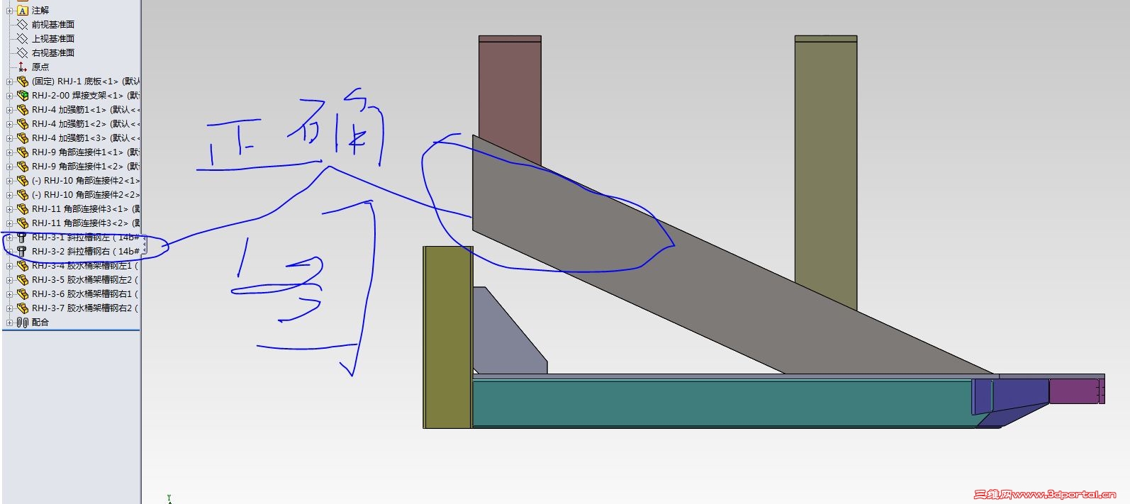

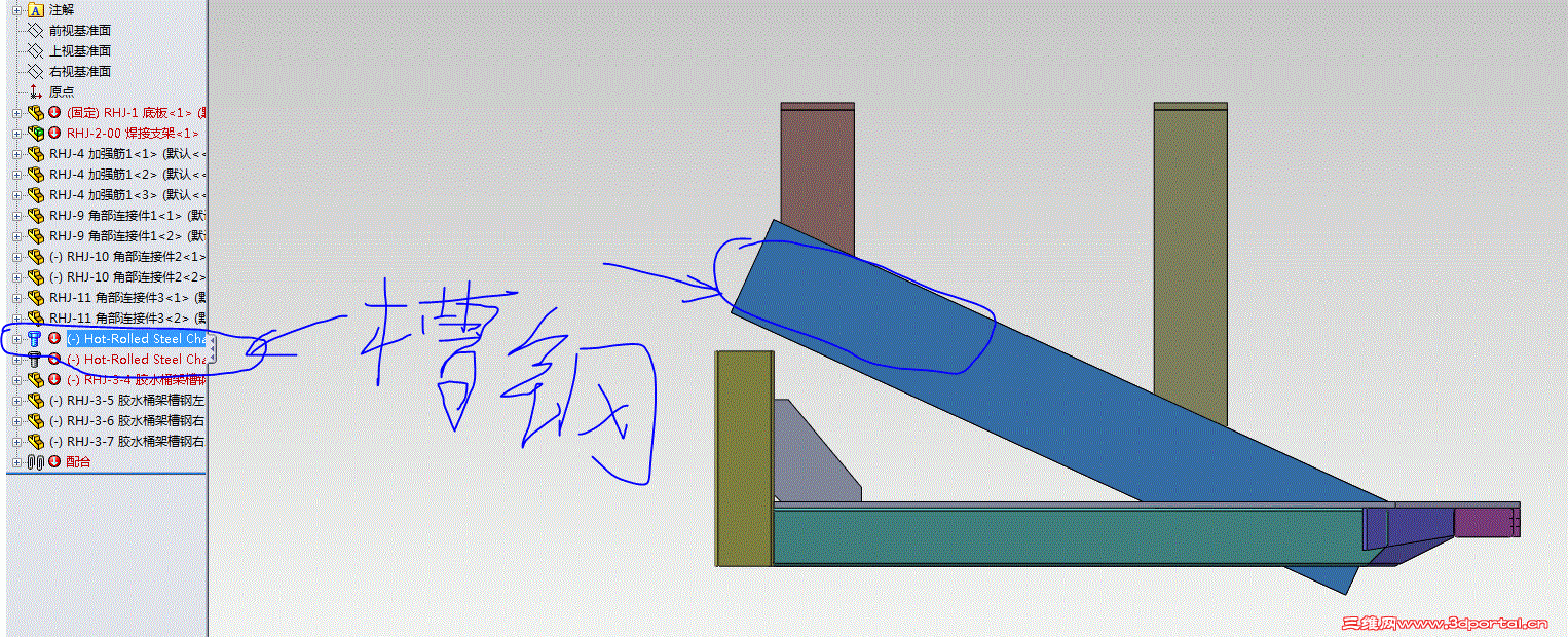

各位大大,我装64位SW11后在装配图中的标准件怎么还原成原始状态啊,如图,我从标准件中调出一个槽钢,然后按要求修改形状,再重新命名另存到工作文件夹中(和此相关零件在同一个文件夹),保存关闭后重新打开时出错,标准件还原成未作修改前形状,在装配体中再用“替换零件”命令把零件更改过来,但关闭再打开又变成未修改前形状。原来在SW11 32位中未出现此情况。请问要怎样才能不变啊?
发表于 2011-8-22 09:52:26 | 显示全部楼层 来自: 中国湖北武汉
看第一个图有很多报错的,是不是哪里配合有问题?

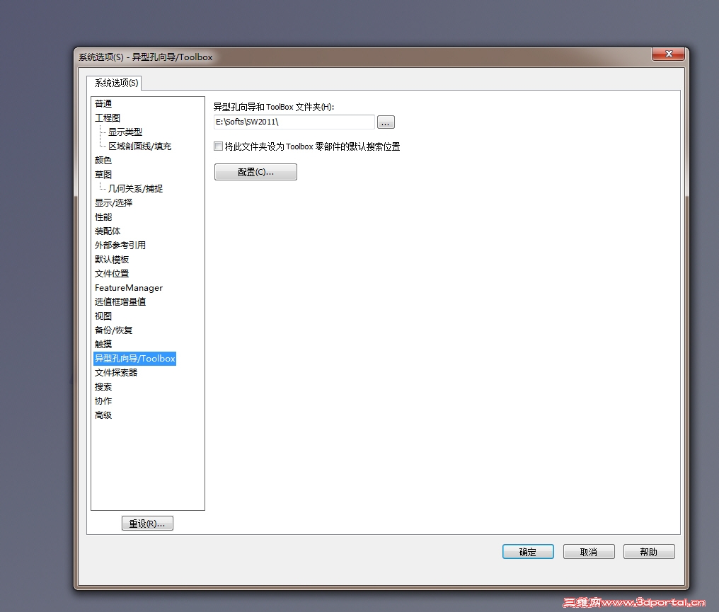

本帖最后由 zhqlmy7273 于 2011-8-22 20:54 编辑 0 M& p8 Y/ d# j/ x+ L
# T" {" G: C: _: f$ A) Z请用下图的方法。将“将此文件夹设为toolbox零部件的默认搜索位置”前面的复选框内的勾去掉即可。
6 Y( i. A/ L/ i# f$ _+ txuxinzhi2006 发表于 2011-8-22 09:52 http://www.3dportal.cn/discuz/images/common/back.gif
* N1 M& \% f$ \+ m出现红色是因为,我在装配中把标准件槽钢有切除成斜面后,用切除后的面作装配配合面,但是关闭后又打开时槽钢的切除特征没有了,故出现红色。
, W% l( f2 D+ J$ G( T* l
2 A; N& C5 }( N, Q. \另外我是另外存在一个文件夹中,同时名称也改了,还是不行。以往只要另存和改改名就不会出现这种情况,这是第一次碰到

! T3 K4 t& W8 r谢谢4楼的zhqlmy7273,用你说的方法解决了。
