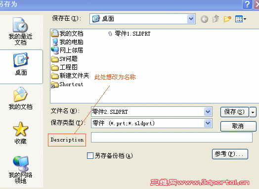

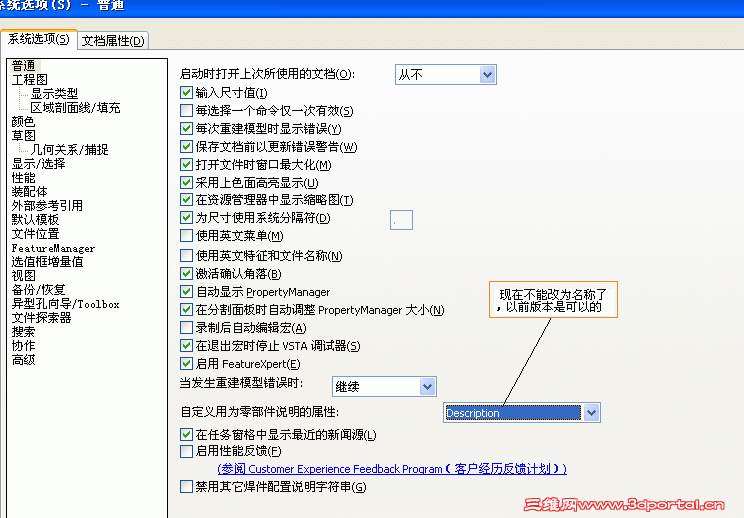

在保存模型时,如下图所示,要填写模型文件的名称,和模型的描述(description),想把description改成”名称",以前的版本是可以改的,现在用的是sw 2011 sp4.0,不知为何改不了了,请知道者指教一二,非常感谢

 楼主| 发表于 2011-8-21 09:02:49 | 显示全部楼层 来自: 中国湖北武汉
倒不是英语的问题,是和迈迪的插件配套使用,迈迪这里的是“名称”,所以自己绘制的模型这里也要改成“名称”,否则明细表里只能显示其中的一个。

发表于 2011-8-25 08:40:50 | 显示全部楼层 来自: 中国江苏镇江
文件 属性里自定义Description  链接到标题栏内的零件名,保存的文件名链接到标题栏内的图号,属性里更改了Description,选项里也会自动改变。把天花板兄的这篇文章附上。
0 k+ w5 D  ~5 S. k/ _; Q  M3 Thttp://www.3dportal.cn/discuz/viewthread.php?tid=718641
