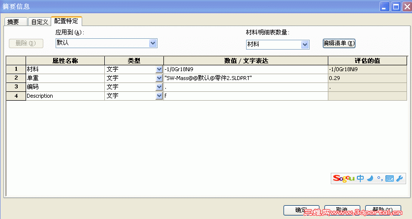

SW模型属性汉字输入时,经常输入法为中文输入状态时,但是显示的却是字母,虽偶尔能输入汉字,但常不稳定,不知何故。请指教。谢谢

和中文输入发有矛盾,但写不出字的时候,再点一下右面的空格,让评估的值显示出来,就可以继续了.
发表于 2011-8-21 08:42:03 | 显示全部楼层 来自: 中国辽宁盘锦
换个输入法,搜狗的我用的还行

; t: z+ s; H6 S: H! @感谢楼上两位指教,我都试试,届时把结果发上来。! K; u8 d( R) G" T

今天两位的方法我都试了下,两个方法都可行,非常感谢不吝指教
