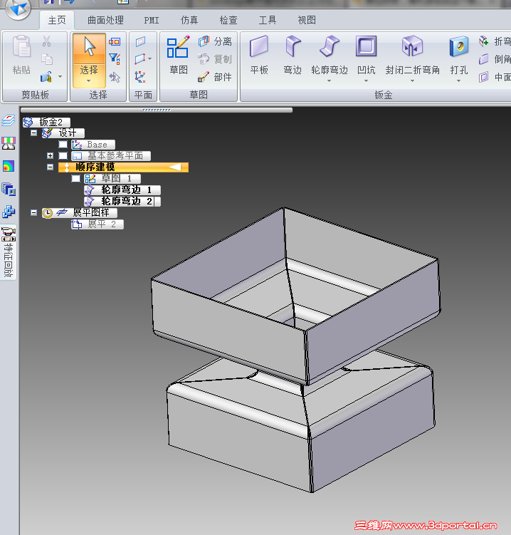

Solid Edge钣金围板整体建模 文本& f; c0 c8 @) m/ F# q
8 c% y! ~8 e1 u( R! q& q
- O* m9 ~0 j, G! A. ]
作了许多种尝试,发现有很多种方法,虽说觉得不是很完美,但感觉只能这样潦倒了。+ o5 r* B. r: B
希望能引出大家更多更好的办法。) q8 D' L0 f3 A4 `( z" G+ S$ K! L
本例用两个“轮廓弯边”命令来达到图中的效果。( N1 a0 |1 {5 z9 d4 X) {
