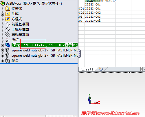

零件已经是含有系列设计表的多配置的零件

按我理解是不是说这个意思。

6 t: w- e  M; v: m' F! [  @是楼上的意思,我已经知道怎样加入加入零件的配置项了。
, n% w9 |6 c; l2 B" }! u! I' t 1.png $ u6 y- ?- d, ]; M

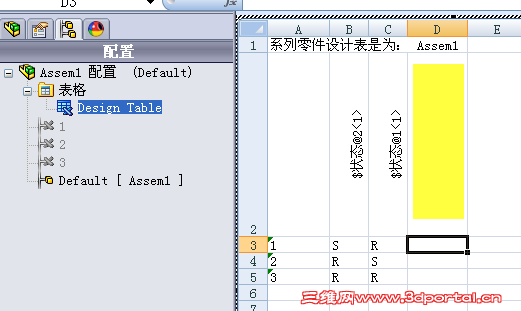

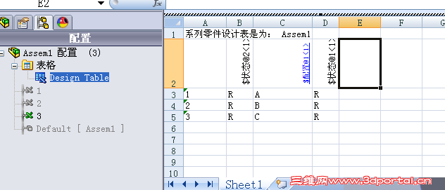

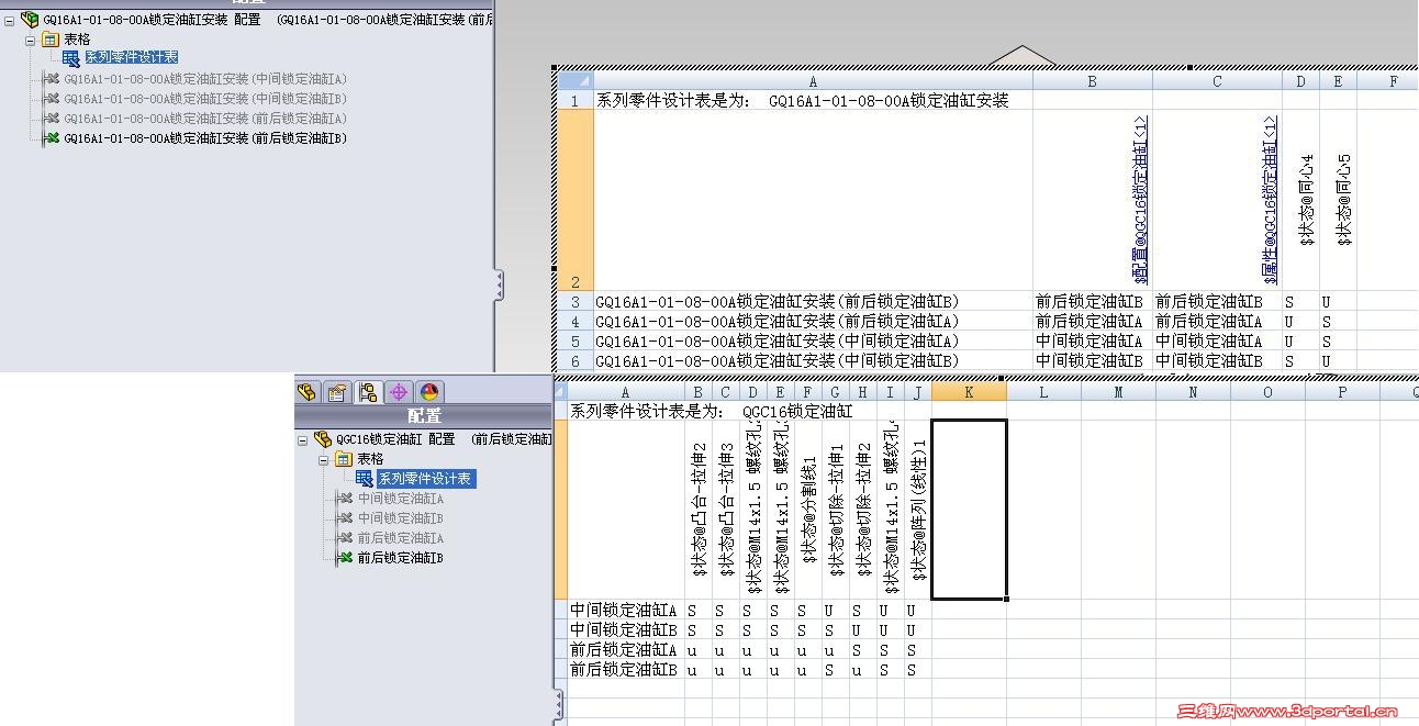

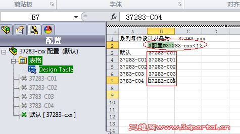

楼主的问题,我的理解如下图
4 k6 x1 ~; n) `格式是:$配置@“名称”  所谓的名称要包含后面的小数字,见图2
