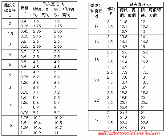

求铸锻件各螺纹底孔尺寸规格 谢谢!!!
发表于 2011-8-23 11:03:56 | 显示全部楼层 来自: 中国山西太原
请见下表:
 楼主| 发表于 2011-8-26 13:37:18 | 显示全部楼层 来自: 中国江苏盐城
有没有更大一点的直径了
 楼主| 发表于 2011-8-26 13:39:29 | 显示全部楼层 来自: 中国江苏盐城
这个只是钻头的直径呀,并非铸造孔,锻造孔的直径。

螺纹底孔直径基础上加上铸件或锻件的加工余量,就是螺纹孔的铸造或锻造孔直径。一般来说不是很大的螺纹孔,底孔都是在实体上钻出来的,没有必要预先铸造。
发表于 2011-9-1 01:20:43 | 显示全部楼层 来自: 中国北京
铸件孔是否铸出要看直径与深度的比,一般深径比过大的,就不铸了,而是机加工出来,螺纹孔要在底孔直径基础上加上加工余量。
