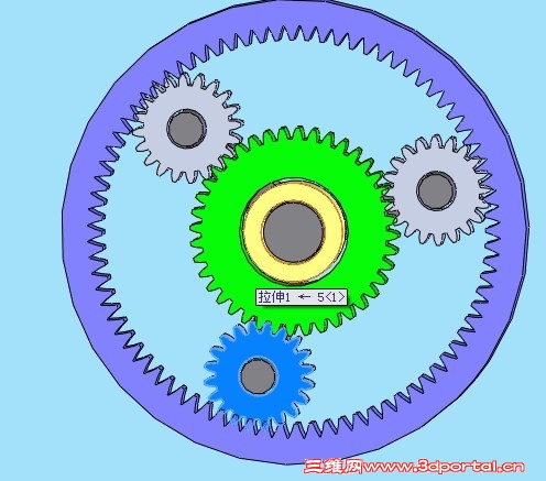

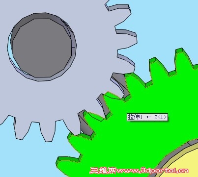

附件上的齿轮已经做出动画运动了,但是明显的有干涉,如何调整齿轮间的正确啮合。

- N, O+ f$ w) C& c利用草图配合,确定齿轮的初始位置,确定初始位置后,删除该配合关系,再用机械配合中的齿轮配合确定齿轮之间的运动关系.
发表于 2011-8-22 16:17:54 | 显示全部楼层 来自: 中国浙江台州
3楼说得没错,用机械配合中的齿轮配合确定齿轮之间的运动关系,还有齿轮的模数必须一致!
发表于 2011-8-22 16:19:26 | 显示全部楼层 来自: 中国湖南株洲
你设计的齿轮必须是正确的,在按照3楼说的
发表于 2011-8-22 22:20:18 | 显示全部楼层 来自: 中国江苏镇江
三楼是正确的,最初的位置关系不要删除,最好用压缩,因为在调试阶段很容易乱.这时解压缩就可以回到初始状态了(同时要将机械配合压缩),用起来很方便的.
 楼主| 发表于 2011-8-23 08:49:43 | 显示全部楼层 来自: 中国江苏苏州
三楼的说的有道理,我就是没有初始约束,最后用齿轮配合后,虽然能运动但有明显的干涉现象。谢谢三楼。不知道还有没有其他的好方法。
发表于 2011-8-23 09:47:01 | 显示全部楼层 来自: 中国辽宁丹东
这个问题我也遇到过,可以参考机械原理来解决,设好外齿与中心齿各自的转速,再相对于行星架建立外齿、内齿、行星齿的耦合。
发表于 2011-8-25 22:14:45 | 显示全部楼层 来自: 中国山东潍坊
按照齿轮配合 选节园  输入传动比  OK
