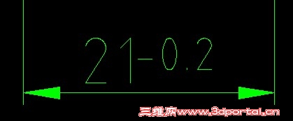

" L# i9 {- K$ Y( [如下图 只表示负公差   怎么标注

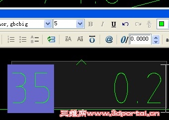

在编辑状态下输入如图格式,然后单击对话框上的堆叠按妞。
6 R) H! m* f% D' e$ f
& N2 W3 t6 [! b6 H9 z7 {也就是把正偏差用空格代替

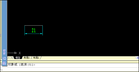

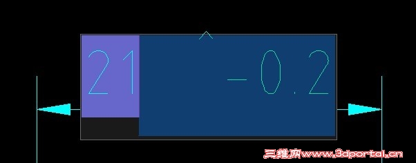

关键是我那个堆叠按钮不会亮
 楼主| 发表于 2011-8-22 16:09:13 | 显示全部楼层 来自: 中国浙江宁波
知道了 谢谢啊
