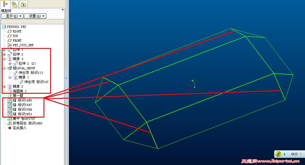

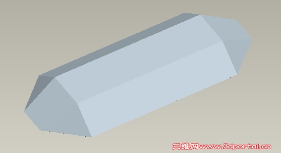

请求达人钣金展开问题。图是用连线变成的曲面,现要展开,该如何办?

感觉 你这个展开没多大意义, 你实体画 的时候就可以直接画出展开的了。、

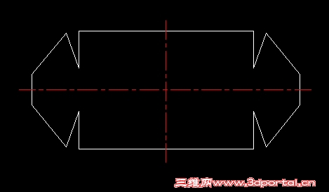

 楼主| 发表于 2011-8-23 15:35:57 | 显示全部楼层 来自: 中国江苏无锡
楼上的老师,附件按您指点用混合作出,但我想得到如图的展开图又得如何做呢?

发表于 2011-8-25 15:15:04 | 显示全部楼层 来自: 中国河北秦皇岛
可以展开,但在展开的过程中尼需要用两点定义撕裂线,需要设置4条。

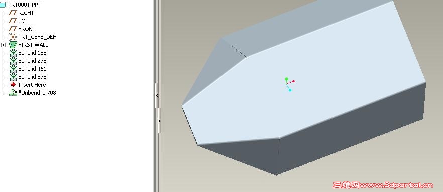

发表于 2011-8-31 16:58:29 | 显示全部楼层 来自: 中国广东佛山
能冲的出这样尖角的钣金件吗?

发表于 2011-9-2 08:27:03 | 显示全部楼层 来自: 中国浙江杭州
这种是切割出来是,并非冲出来,切割后铝焊起来打磨光滑就OK了

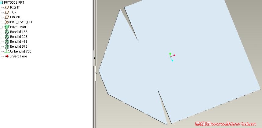

发表于 2011-9-2 09:46:28 | 显示全部楼层 来自: 中国北京
这个展开不难。
) \% ~# \2 P0 m& ]楼主的模型建的有问题。曲面画得个别地方有变形,给展开带来了难度。建议重新建模
" J+ `; F2 r/ k: l  Z7 v; n0 D2 s0 ~  C6 _: ^
1.最好用实体命令建模。容易展开。7 W  F, e' p4 ?9 Z" G9 k: D
2.用曲面缝命令切4条缝后,很容易展开。

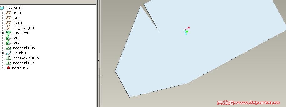

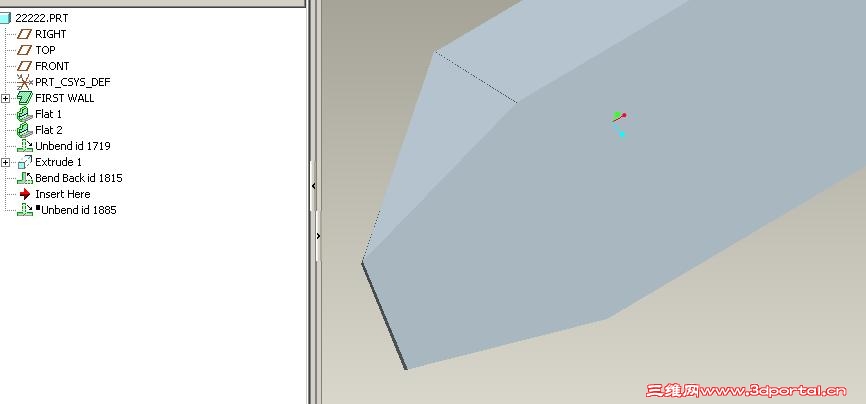

发表于 2011-9-2 10:06:09 | 显示全部楼层 来自: 中国北京
钣金模块么?在哪里有第一壁?
发表于 2011-9-2 10:39:47 | 显示全部楼层 来自: 中国北京
建立钣金的第一个特征或实体转钣金特征都可以生成“第一壁”
