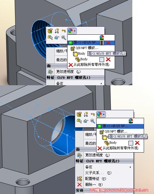

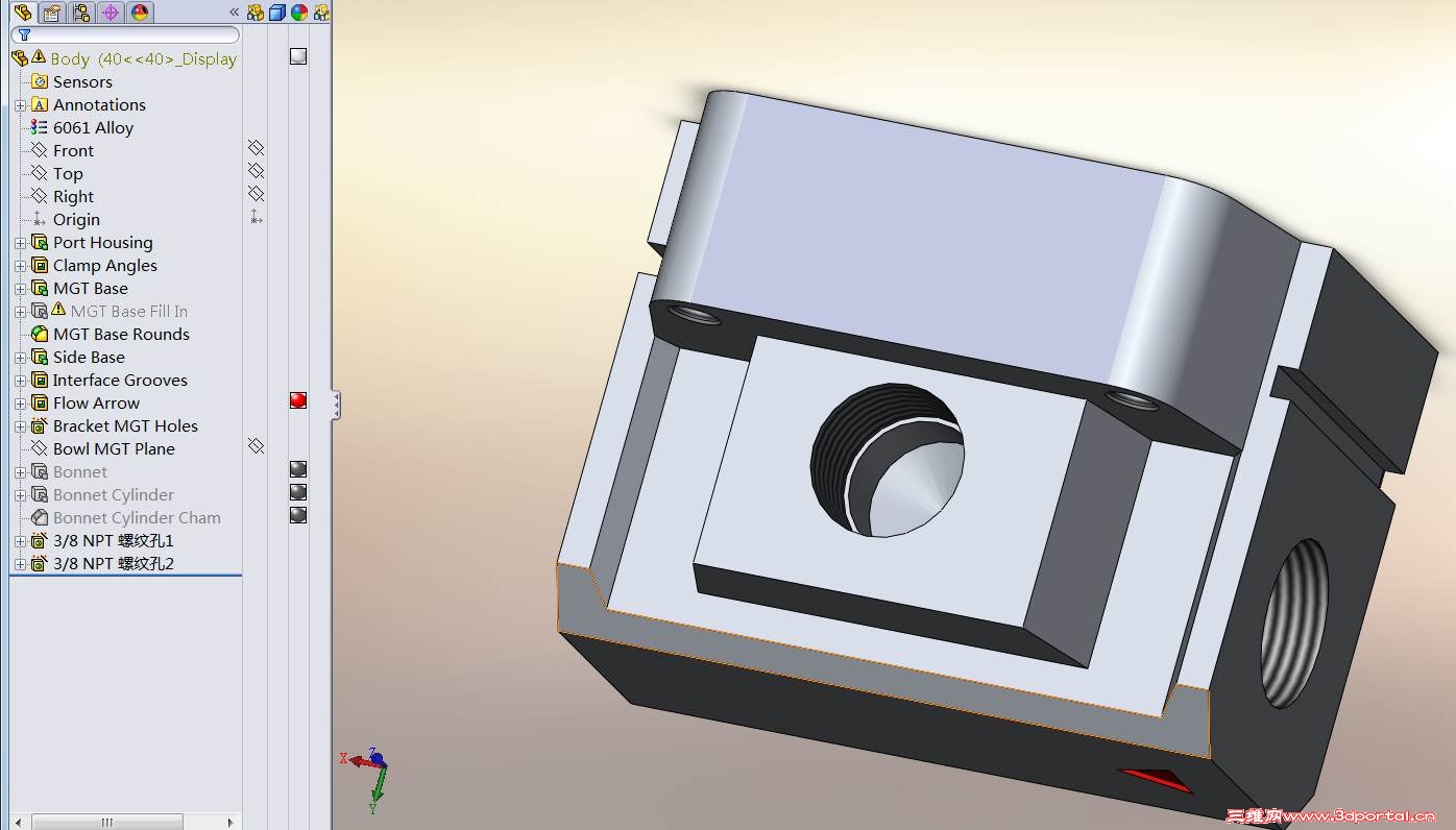

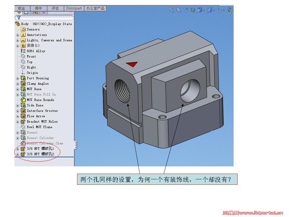

请看图片,不明白为何一个有,一个无?

发表于 2011-8-23 09:58:42 | 显示全部楼层 来自: 中国浙江杭州
应该是你在打孔的时候没有选择螺纹装饰线

两个孔设置是一样的,不信你打开附件自己看。

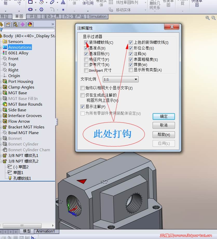

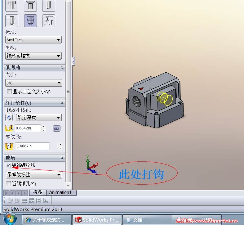

实际上很简单:
7 Q) P- |8 |9 g, K% }) L! Y; o! u第一步先将装饰螺纹线勾选上 2222.jpg + ~7 J+ T9 M- r9 S' K) s& M& p: R
4 f6 z8 J& Y. _# Y7 E
