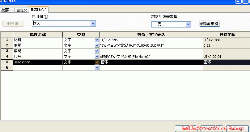

在自定义属性关联的设置中,大多设置为零件的代号为该零件文件的名称,但这也带来一个问题,文件的名称为字符,在看、查找文件时,满眼的文件都是字符,搞不清哪个文件是什么东西,也无法搜索、检索;) S6 x5 ?+ U5 u2 n5 D
如果把文件命名为:“图号+中文名称”,那代号就要手动输入了,多了一项工作。8 {0 \6 Y) f" C; k
各位坛友是如何做的,有无解决的良策?

3 j* G& h" q" O* o* c谢谢,我以往是把文件名做代号,在自定义属性里设置好后,代号自动就与文件名关联起来了,所以代号就不用输入了
 楼主| 发表于 2011-8-22 20:32:53 | 显示全部楼层 来自: 中国湖北武汉
3楼朋友的帖子我看了,软件不错,只是还不能达到目地。
  C; w- d' z. E8 k4 W9 O9 F上个图片中如果能“评估的值”一列中对应代号部分的框框里的字数进行限制,那就可以实现文件名采用“图号+中文名称”,而代号又不需要手动输入的目地了。
