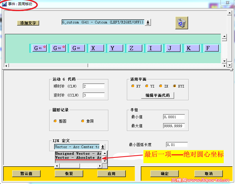

各位师傅好!( K7 v/ o% {6 q
刚刚研究UG7铣床后处理制作,有个问题,就是圆弧输入的方式7 T0 x2 C( m8 Z8 O
默认的IJ不改/ U1 x$ B- E) c
一般法兰克IJ是XY的偏移值,现在开意大利的FIDIA系统。他的程序是比如GO2吧,移动前一个坐标,移动后一个坐标,移动后后面跟个IJ,但是IJ是圆心的绝对值。  k0 G: C! R8 J1 g* T" y' E
, Z2 L! K" T( h, O那个后处理构造器请问在哪改一下呢,我大概知道怎么弄的,但是具体那个地方找了几个小时都没找到,很着急,帮帮我谢谢!2 O2 |4 l. F4 B; s# ^' N. l6 M

1# qq422794581 " y$ `1 Q! U1 C3 I! l& Z
+ G- ]% N2 y/ I
& {* {  E6 H& Z% _看这里,其他几项自己查字典吧。
+ z6 E. F8 h: c; t 图像 003.png

 楼主| 发表于 2011-9-4 20:05:23 | 显示全部楼层 来自: 中国河南洛阳
非常感谢你
