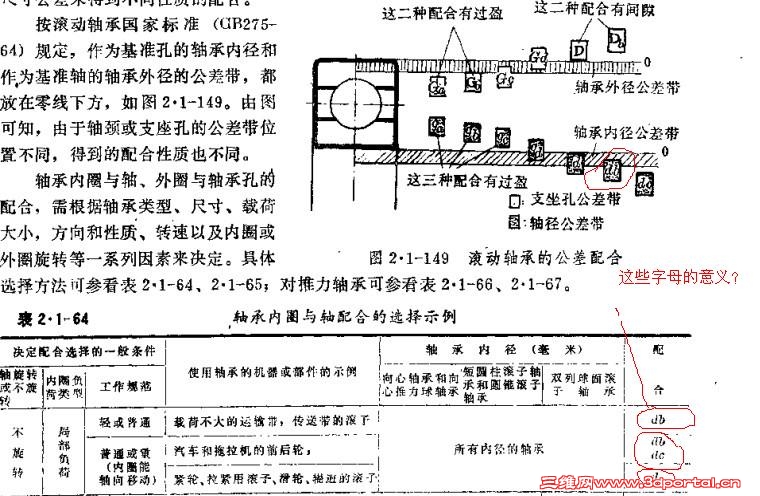

滚动轴承外圈与内圈 分别与轴承孔和轴配合,其常见配合形式有过盈配合,间隙配合。
8 k) f- o9 L+ O. P
5 G; I) g5 l, d3 D! e- P* q$ l4 U; `学生发现 配合代号为db,db代表什么?
& Q+ Y+ M& Z! a; Q% n
8 d8 U! N  q$ p4 F(是过盈配合还是间隙?其公差值是多少? 比如H7/g6),2 |4 h" \8 ~* L/ Q6 m' j& D
6 u4 }9 j$ C7 ?1 E  [1 g1 ~
求 各位老师 指点迷津

此为老标准,对照如下:) d6 w, ~9 d7 ~. y, N
d_h62 R( f: V* }2 q0 N+ e1 {
db_g67 s) d0 k4 _+ }; z! F3 X' A1 F5 {- R
dc_f7# S5 t; a: ?# @& B- a; Q
dd_e8
; ~: \5 {/ [; D/ H6 qde_d8
发表于 2011-8-23 10:45:45 | 显示全部楼层 来自: 中国山西太原
配合代号为db是旧公差配合代号,是基孔制、2级精度、第2种动配合。相当于现在的基孔制、间隙配合、6级精度、g种配合。
. r( m! [: I2 ~  s与轴承内圈配合的轴,多采用基孔制过渡配合和过盈配合,如js6  k6  m6  n6  p62 l( W+ X6 O" S) K. I. R( V
与轴承外圈配合的孔,多采用基轴制过渡配合和过盈配合,如JS6  K6  M6  N6  P6

楼主看的这本书够老的啦,滚动轴承与轴、外壳的配合另外参考标准:GB/T 275-1993《滚动轴承与轴和外壳的配合》:
8 H  |# x& P& O# _http://www.3dportal.cn/discuz/viewthread.php?tid=229753
1 J- N+ X! A  s  G5 C另外,公差配合的新老代号对照,一般的稍微老一点的机械设计手册中有。
