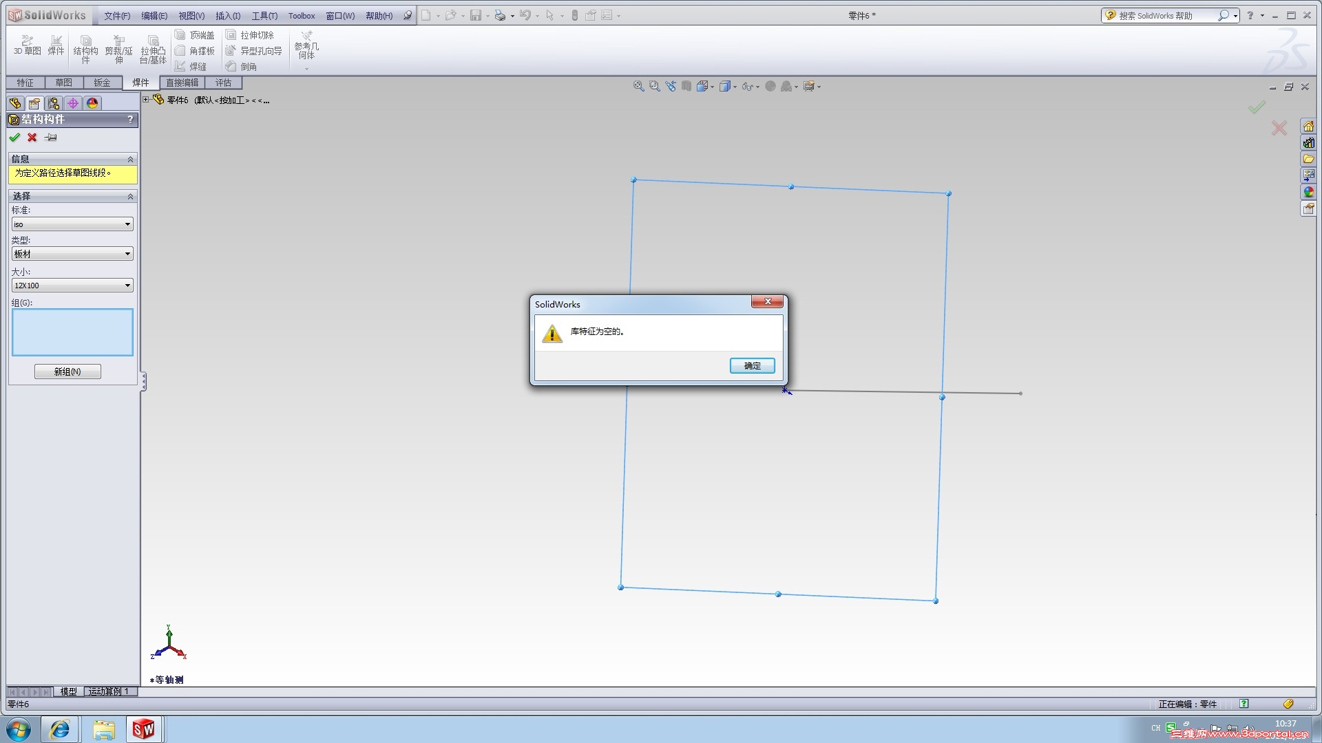

SW2011中如何添加自定义板材库?
2 p# s4 Q4 r2 `% B) @我按以前的方法,先画个长方形,保存成LIB FEAT PART 格式,存在按装目录下(C:\Program Files\SolidWorks Corp\SolidWorks\data\weldment profiles\iso)新建的 (板材)文件夹中
) w2 C) d2 m: I/ w+ ~3 g但是调用时总时 提示 找不到特征?  n. @9 T! |6 F- R/ C8 l
各位是如何自定义构件库的,谢谢!!!
发表于 2011-8-23 08:46:53 | 显示全部楼层 来自: 中国天津
保存的时候要选中你构建的草图,zl选中了么?
 楼主| 发表于 2011-8-23 08:49:27 | 显示全部楼层 来自: 中国江苏无锡
2# mickalcoopa 5 ]1 r7 v! W5 X5 |  h5 F8 Q
试试!!!!!!!
 楼主| 发表于 2011-8-23 10:38:43 | 显示全部楼层 来自: 中国江苏无锡
2# mickalcoopa
3 m3 l5 N) q& s/ D. ^6 M' ~9 K% }. _刚试了下,还是与原来一样!!!7 c" A# J! h" q: G3 c5 t8 \6 |2 ^
还有其它方法?
