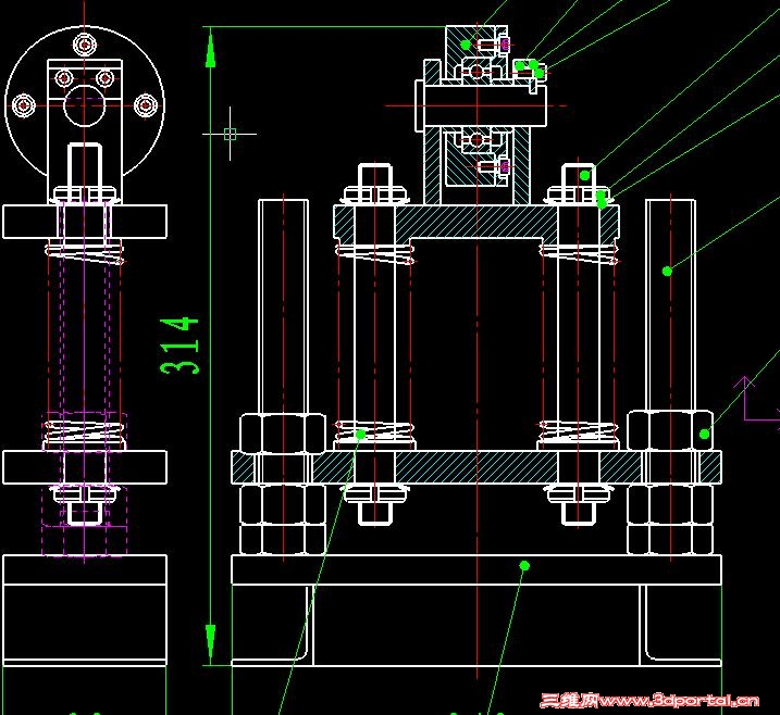

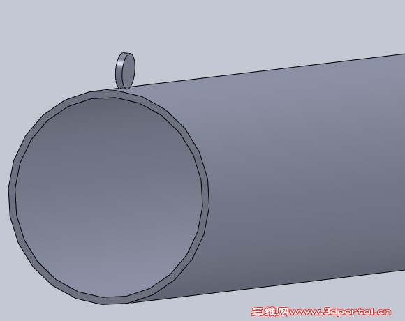

对螺旋钢管进行补焊,在补焊时钢管一直在旋转,现在做一个轮用弹簧顶着和钢管接触,然后电焊机接地线和轮连接,这个轮怎么设计才能实现啊?用轴承或者铜套行吗? 如果什么都不用 会不会出现断弧现象啊?9 K1 L1 z, \- B- T2 W

建议用大间隙滑动轴套试试,即使产生电腐蚀,还可继续使用。
, g9 M, S8 w* D$ h(滚动轴承肯定不行,接触面太小,电流会使滚道和滚动体产生电腐蚀,很快就会烧坏而卡死)。
发表于 2011-8-24 08:53:12 | 显示全部楼层 来自: 中国山西太原
一般焊接管状工件是将管子放在由四轮支撑的焊接支架上,传动机构使轮转动,带动管子旋转。焊接地线接在支架上。由于转速很慢,轮轴由间隙配合的轴套支撑。

大家帮我看看我做的这个机构能实现吗?& O4 G+ L% `; a7 O0 x  L! H
