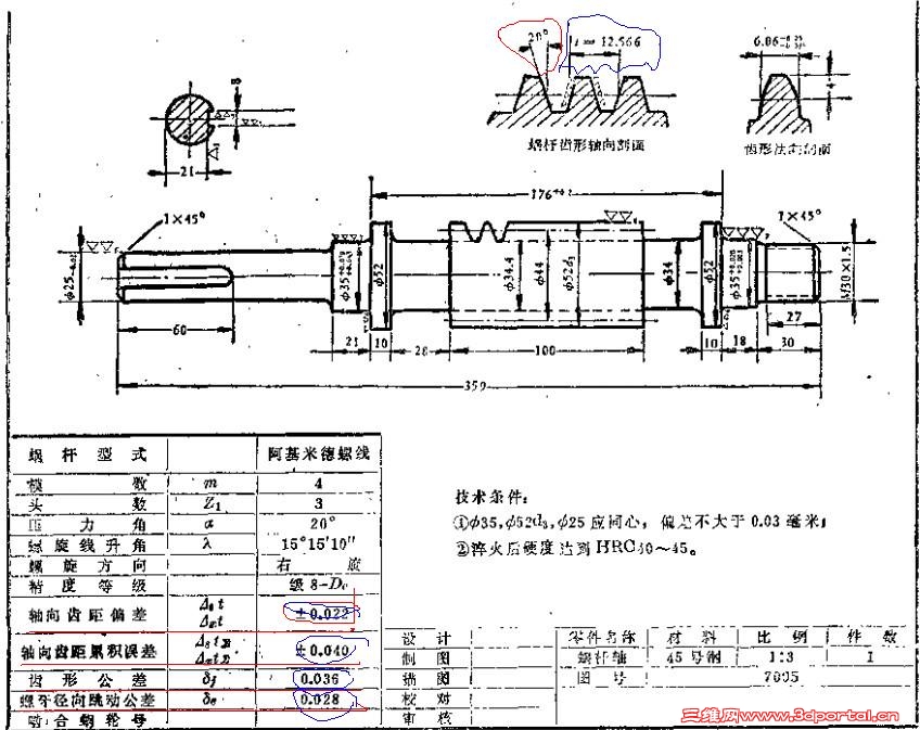

请各位老师看图:
/ W; |+ u, z/ j/ g1 c图中有3处学生一直搞不明白,请老师不吝赐教...
9 K$ o+ h1 r  K" H8 n1 @1 g2 f' N/ f: v5 |* K1 }( a
1)牙型角(如图20度)是如何确定的?
' l7 {% H8 P9 u% m0 ]7 y8 k4 b2)导程(如图t=12.566)是如何计算的?, H8 M! h4 f/ y5 E* o7 H  y
3)图示左下角处 轴向齿距偏差值,齿形公差值等等。这个值是经验,还是查表而得,请指教..: K5 x( w* `) Y, k, @
3 m0 d$ b) H# }
学生先谢谢了..

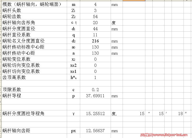

建议加强学习,请参考计算小软件。
圆柱蜗杆传动设计计算.rar
154.13 KB, 下载次数: 6

1)牙型角:阿基米德蜗杆标准规定牙形角为40°(单边为20°)。" y- Y/ b$ S6 t1 d5 x- Y7 J
2)导程计算:t=πm=3.1416×4=12.5664 (mm)8 q6 H8 f: y/ E! D- ^
3)图示左下角处 轴向齿距偏差值,齿形公差值等等。是根据要求的精度等级查相应的规定得到的。
