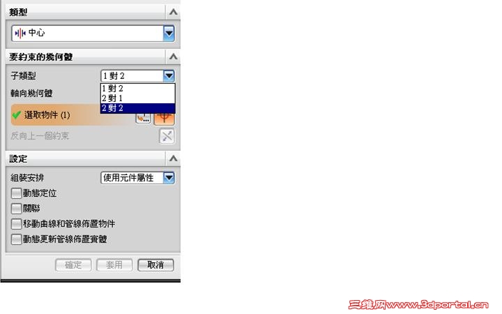

UG6.0裝配約束的中心約束 我裝的軟件只有 1對2 2對1 2對2 ,沒有 1對1(見圖),請問高手是我的軟件問題還是6.0沒有 1對1的裝配,那麼圓柱和圓孔如何約束,9 F  }, M- a- x6 k
搜索相關資料,有的文件介紹有 1對1 功能,鬱悶!

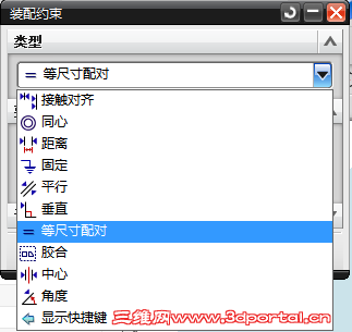

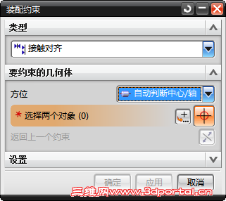

不等尺寸用这个就行了。
5 V' g# l; R7 i# Y5 C" ^ 图像 001.png 3 Z# n6 h. G" }
# z3 m6 w% y4 I& @; n0 b4 U" D7 ]
等尺寸的圆柱或者圆锥类用这个。1 H  f& r& X3 B% Z1 K; _
