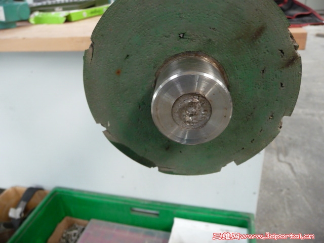

此轴为不锈钢304,图中大径为φ40,断裂处直径为φ20,可以看出断裂处材料相同吗?我们图纸要求为全304材质,但感觉断裂处为铸件,有傻眼等。各位可以帮我看看吗?由于此轴现在在国外,客户发照片回来反馈此轴断裂问题。希望各位能帮我看看,分析下原因。此轴用于驱动一张小网传动,受力应该说比较小。

轴件本该是锻件吧,不该是铸件。
发表于 2011-8-23 23:22:59 | 显示全部楼层 来自: 美国
材料问题,不锈钢芯部出现了大颗粒状的晶体,应该是热处理没做好,中间可能过烧了。

发表于 2011-8-24 09:54:58 | 显示全部楼层 来自: 中国山西太原
断裂面上似有气孔存在,另显晶粒粗大,属材料本身结晶不均匀所致。应当用正规材料加工,在负荷较小的情况下就不会出现断裂。

发表于 2011-8-24 11:24:56 | 显示全部楼层 来自: 中国浙江杭州
从断口上看,没有非常明显的粗晶感觉。说有砂眼,好像也不能十分肯定。感觉像扭转疲劳断裂。可能设计有问题,至少小轴颈和大轴颈之间没看到R过渡,此处肯定应力集中。如果换成3Cr13这样的不锈钢,做热处理后可能会解决问题。小轴颈和大轴颈至少要有R过渡圆角。

发表于 2011-8-25 16:22:12 | 显示全部楼层 来自: 中国辽宁大连
不管是铸件还是锻件,都是金属内部缺陷导致的断裂,比如,砂眼、裂纹、结晶不均等等,加工后内部缺陷变成外部缺陷,经过扭曲等外力作用下,以及所受的集中应力导致断裂;/ W, y; A9 |& O+ ?; S' L
产品在装配前或者是热处理前后需要进行必要的探伤检测,磁粉探伤与超声波探伤,应该能避免不良的再发生;

1:材料问题; X, L6 U  `1 U, s
2:设计问题
发表于 2011-8-26 13:34:15 | 显示全部楼层 来自: 中国江苏苏州
机加工痕迹较深,不排除加工缺陷残留的可能;

应当是材料内部缺陷引起的断裂。
发表于 2011-8-28 08:12:49 | 显示全部楼层 来自: 中国浙江宁波
建议做断口分析,仅仅凭一张图片是不能分析到原因的
发表于 2011-8-29 21:12:34 | 显示全部楼层 来自: 中国河南郑州
从宏观断口上分析,有较大塑性变形,因为韧性疲劳断裂。) o' h6 g0 a8 Y2 R; u
1.材料本身有一定缺陷,这是个原因。  h7 r/ f, b" g1 J! ^* x
2.直径40变20,截面积突变是产生应力集中的主要因素。即使有R过渡。) c7 t/ z' N! p& r, |& T. d6 ]2 O
应力集中降低了材料的疲劳强度,材料不连续的缺陷又降低了材料的本体强度,导致疲劳断裂。
' |1 E6 H' c, |* u3.私下认为,没有应力集中,材料有一定缺陷也是可以使用的,因为平均工作应力较小。
- h  ]! Y( z* T4.宏观晶粒是否粗大,从此断口照片上是看不出来的。应作1倍放大,再评定。2 H2 N) Y) d4 `3 ]4 F) P# P0 S# I1 {
5.20内径断口明显分为三个界面,外层为剪切唇,中间为塑性断裂,最内层应为脆性断裂。是典型的疲劳断裂特征。2 @5 u4 v; r8 i
6.是否为铸件,此照片无法鉴别。若是铸件,在加工过程中就应该可以明了的。

发表于 2011-8-29 21:17:22 | 显示全部楼层 来自: 中国河南郑州
母材缺陷程度及断口分析,可以做金相判定。4 q0 h: [8 O/ ?# ]: D. d
若一定要追查原因,建议做硬度测试。选点要多,分布要合理。
