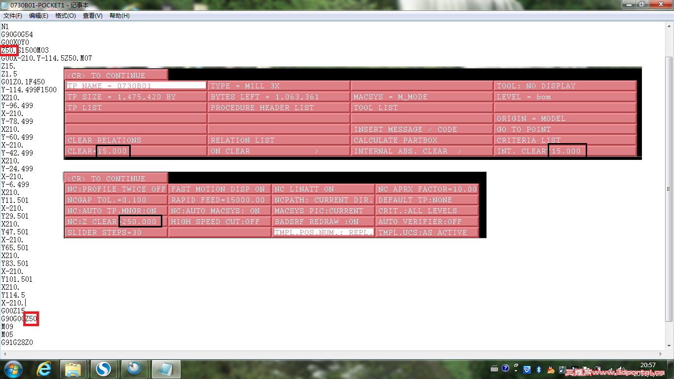

我处理出来的程式的程式头GOO的初始高度总是Z50,无论我怎么去改安全高度它都不会变化。不知是后处理问题还是编程问题,还请各位大侠赐教

那个Z50就是安全高度, 是在编程的时候设啊,,只不过你的IT默认是50而已

问题是我把50改了之后处理出来的程式还是出现Z50
