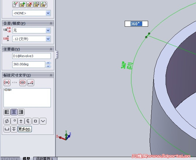

5 y% _" C* Z! s" k. }3 A5 Z7 q; B! U6 N" S* n" F, v! X4 Q5 Z
就自己知道的说几点 也是前几天在论坛学习“系列零件设计表”时理解的 3 p8 B) t7 q- n7 m5 ?( X6 A
     D1,D2,D3等是这个简化的驱动尺寸的名称,他们还有一个全名。不同驱动尺寸有不同的尺寸名称。在尺寸属性里面可以看到它们的全名,如下图:
9 h0 N# G5 _/ _2 j      01.jpg
9 _1 J5 ^* ^6 U1 m    2007里面比较清楚一些,但是我的2007用不了了,截不了图。2008里面显示的是主要值。首先是全名,然后是数值。' C9 Z; a2 |  D; o

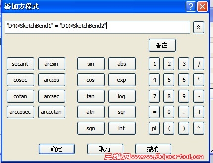

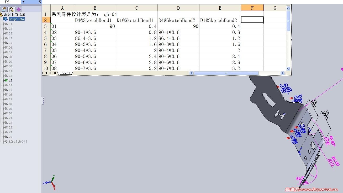

; Y7 s; a+ ?% [5 ^+ s5 W1 B6 I0 t    作用:添加一些方程式来驱动尺寸是就需要用到“尺寸名称”,系列零件设计表也需要用到“尺寸名称”,
6 [7 I5 }+ r8 F4 c       02.jpg ; h  Y, ^+ J8 C/ e! P
1 j5 b% i3 o9 \% x. Q% ]其实我个人认为可以这样理解,你在做特征的时候需要一些约束和尺寸来定义和驱动的,比如说画一个圆柱体。他的驱动可以理解为是,D1@Revolve3.然后D1@Revolve3的值是360.00deg。; O  @; e* k9 Z
