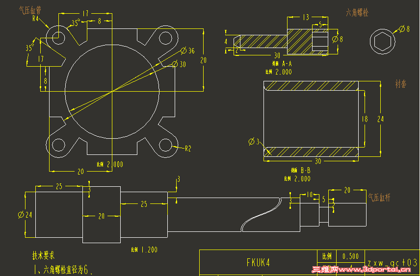

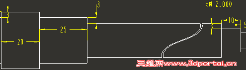

$ \& q& L0 |3 C! }1、Proe野火4.0工程图破断图不能标注尺寸!!!!
) K% [  h; u# @% |$ l# V2、右上角的六角螺栓怎样标注尺寸。。??4 }( r- o8 S8 m/ E% o( v
跪求解决。。。谢谢!!!!!

不太明白你什么意思?那个尺寸在标注的时候有问题,请说明下。

. u/ v9 d6 _; U8 A. u. m; S* X  G" K3 P7 o破断图的断开尺寸可自动标注, 如图1。六角螺栓的标注尺寸如图2.
