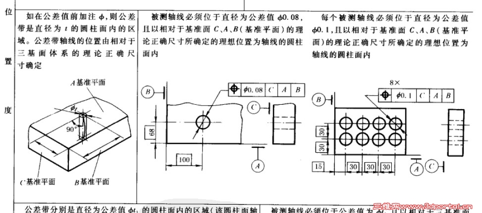

感觉A基准没啥用啊

A是第一基准,孔的轴心线应垂直于A。见定义。

谢谢,但是图中却没看到定义……
6 J4 D" m# S  i/ I7 [. u& i" F按照我的理解解释去掉基准A含义也不变啊

2 ~  K+ ?6 k' d: z) f* Z7 l在这里第一基准A是最重要的一个基准,如果按上面测量B、C两个基准的位置度都合乎要求,但被测孔的轴线若与A基准不垂直,装配时肯定要出问题,所以A基准是不能去掉的。

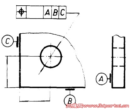

这样理解:如果B面、C面与A面存在比较大的垂直度误差,那么以B面、C面为基准的轴线允许的圆柱与A面就可能有较大的倾斜,如果这是不允许的,就应该加入A面作为基准面,控制轴线和A面的垂直。

同意以上意见,原理就是这样,A确定方向,BC确定位置

第一基准A最重要,主要确定轴线与该基准的垂直度;另外两个基准可以理解为相关“轴心”所在平面的位置度基准。

基准和基准体系用来干吗?说到底,是用来定位公差带的。
& G7 Q# m2 n3 N) D( n5 r9 Q1 m
% Z- {  J# B- }$ U9 m所以你可以试着看一下,有A和没有A,公差带的方向和位置会发生什么变化。

垂直,要求为在垂直A基准的三维空间内。

A代表一个基准面  表示孔的中心线应该垂直A面
